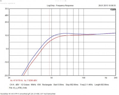

Im verlinkten Thread ist die Suche nach einem passenden ATM aber auch steinig. Einzig die Grafik von
C. Meiler liefert hier etwas handfestes, obwohl ich diese Grafik nicht wirklich interpretieren kann, die
bei den ATMs beigelegten Frequenzdiagramme sehen komplett anders aus. Ich sehe dass die Box mit ATM
weiter runter kommt, mehr aber auch nicht. Er schreibt etwas von 48Hz (-3dB) mit ATM-4, die Nuju35
mit ATM-35 kam aber deutlich tiefer.

sehe ich nicht so, denn ich hatte zwei vom Frequenzverlauf gut passende ausgewählt/gefunden (ATM-34 & ATM-4 / von der NSF bestätigt)EifelRalli hat geschrieben:Im verlinkten Thread ist die Suche nach einem passenden ATM aber auch steinig.
