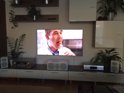

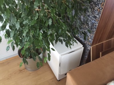

Re: Einstellungen Übernahmefrequenz und LFE Tiefpass Filter
mach mal ein Foto von der Aufstellung...
Hier bitte sehr:
Mir ist bewusst, daß der Subwoofer direkt neben dem Sofa ungünstig steht, aber ohne alles komplett umzustellen (und es gleichzeitig meiner Freundin recht zu machen) haut das platz-technisch leider nicht hin.
Der Subwoofer hat nach vorne und hinten ca. 20-30cm Luft. Auch wenn es auf dem Bild enger aussieht.
Hi!
So ein High-End-Receiver und dann solch "suboptimale" Aufstellung der Front-LS?
Meiner Meinung nach viel zu tief. Sorry, aber bei sowas kann ich leider nicht an mich halten.
Entweder alle 3 LS vorne DEUTLICH höher oder zumindest (je nach Sitzabstand) 15 bis 20 Grad nach oben anwinkeln, würde ich da mal empfehlen.
