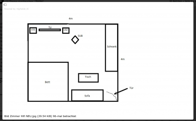

Hier ist mein Bild meines Zimmers und ein Vorschlag wie ich die Lautsprecher aufstellen möchte... Ich schaue vom Bett aus TV. Der Subwoofer sollte, wenn möglich, links neben dem rechten Frontlautsprecher positioniert werden.

Die Entfernung zwischen LS1 und LS2 sieht auch relativ gering aus. Gut möglich, dass du dir einen Center sparen könntest und der "Phantomcenter" ausreichend ist. Oder eben wie von Palefin vorgeschlagen die AS-250, denn du kannst ja ohnehin nur ein sehr spitzes Stereo Dreieck realisieren.

ich will eben keine Soundbar mehr, da ich irgendwann mehr als virtuell surround genießen möchte und in den Genuss von unkomprimierten Tonformaten kommen möchte. Außerdem habe ich von passiven Boxen mindestens für 10 Jahre meine Ruhe, beim AVR müsste ich halt irgendwann mit der Zeit gehen. Nein, ein Soundbar möchte ich nicht mehr! An einem Phantomcenter habe ich auch schon gedacht, deshalb möchte ich erst einmal zwei Frontlautsprecher mit einem Subwoofer kaufen.
