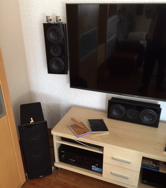

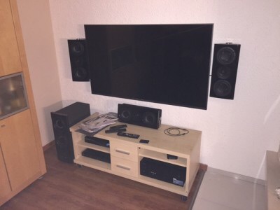

es sieht so aus:
die LS sind auf Wandnähe und auf auf "brillant" eingestellt,
ich habe die MultEQ XT Dynamic EQ und Dynamic Volume alles auf "aus" gestellt- ok nun sind die LS tatsächlich "hochtöniger" geworden.
Übernahmefreq auf 80Hz für alle gestellt ( front center und surround)

oh oh.. das ist nicht optimal.. eigentlich sogar weit davon entfernt.
a) kann der AW-12 von links nach rechts wandern? Die Eckposition halte ich für richtig schlecht.
b) Center entweder weiter nach vorne ziehen oder an die Wand schrauben. Durch das Board holst du dir bereits ein paar cm vor dem Hochtöner erste Reflexionen rein.
Dann zum Schalter brilliant: Wenn es dir so gefällt, OK. Aber auch "neutral" sollten die 50er schon präsent sein. Wie klingt es denn mal in pure direct? Schon probiert? Dann sollte die Box eher so klingen, wie es der Hersteller sich erdacht hatte.
Zur Übernahmefrequenz: Je höher du trennst (also 120Hz ist höher als 100Hz, 100Hz höher als 80Hz) um so mehr Frequenzen werden auf den AW-12 umgeleitet. Es ist aber eher ein zusammenfließen als ein harter Cut. Trennst du also bei 80Hz, spielt der Speaker bei -6 oder noch bis xx Hz mit (und so weiter), der AW-12 fängt dann auch mit reduziertem Pegel höher an als der Crossover-Wert. Alles klar? :wink:

Ändert nichts daran dass der Center massiv verfälscht und der Sub weit unter seinen Möglichkeiten spielt, ganz weit.

na gut.... meinst, der Center würde viel anders klingen, wenn er direkt unterm tv hinge? Wohl besser, er wäre drüber...
Sub geht wohl nicht anders.

würde die leichte Verschiebung was nutzen? alle andere Aufstellungsmöglichkeiten für den SUB führen dazu dass der hinterer Wand des Subs quasi immer an der Wand steht , die Vordeseite kann rechts und links ein wenig freier stehen aber dass der sub frei im Wohnzimmer steht ist so gut wie unmöglich
in Einstellung "direct" und "pure Direct" hört sich Internet Radio ( 320 kbps) wie aus einen "Emalientopf" sehr unausgewogene Tiefen un höhen sogar zu viel Hochtöne
was ich noch festgestellt hatte: die Wiedergabequalitäten hängen viel davon ab welche Audioqualle genutzt wird-es hört sich anders wenn Sky Cinemad in DD 5.1 höre und wieder anders wenn ich I-Net Radio oder BluRay höre, man benötigt immer wieder kleine "Nachjustierung"
Was die Aufstellung betrifft ich bin leider auf diese Gegebenheiten angewiesen zumindest bis zur neächsten Renovierung-ich versuche nur das Beste daraus holen

der sub gehört unbedingt auf die andere Seite des Fernseh-Kastens. Das Eck ist die schlechtest mögliche Position überhaupt.
