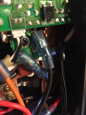

Mein Fehlersuche begann damit alles angeschlossene als mögliche Fehlerquelle auszuschließen. Die Vorstufe wurde komplett abgeklemmt, die Lautsprecherkabel abgeklemmt und absolut nichts mehr an der Endstufe angeschlossen, außer dem Stromkabel. Trotzdem zuckt immer wieder der rechte Zeiger. Ein drehen des Netzsteckers hat das Verhalten etwas verbessert, aber es tritt immernoch auf.
Meine Schlussfolgerung, die Endstufe hat einen Fehler der wahrscheinlich irgendwie mit der Stromversorgung zusammenhängt.
Ich habe das Gerät geöffnet um eine einfache Sichtprüfung zu machen.
Was sehen meine Augen:
das ist also die Verarbeitungsqualität einer über 2K € teuren Endstufe
Wie man gut erkennen kann habe ich eine mangelhafte Lötstelle gefunden an einer der Brücken Dioden.
Ich werde das mal nachlöten und hoffe der Fehler ist dann weg.
