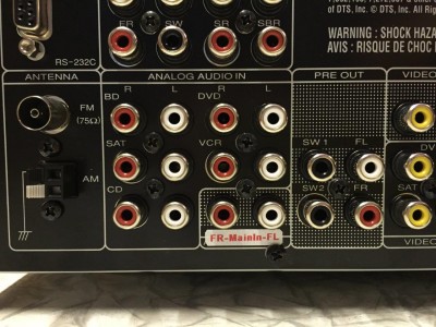

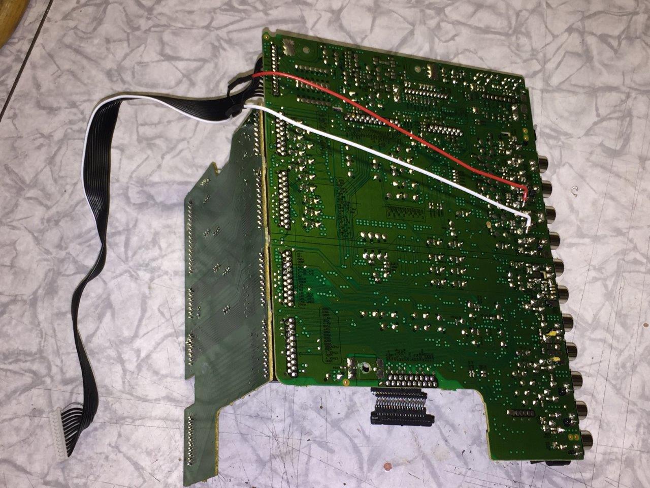

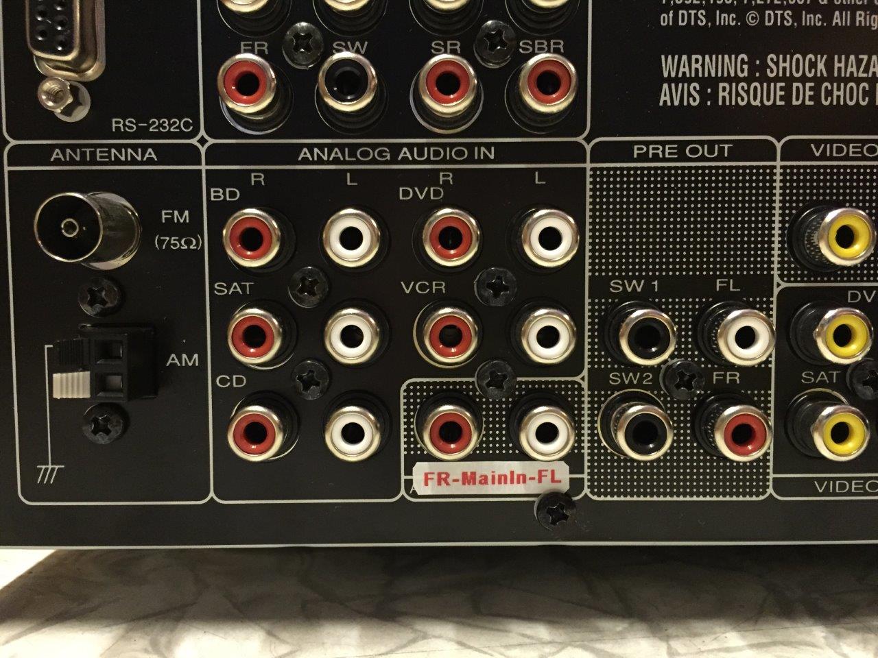

Der MARANTZ SR5006 sollte die Anschlussmöglichkeit für ein FRONT-ATM erhalten & und wenigstens werksseitige FRONT-PreOut sind vorhanden, sodaß nur noch die erforderlichen -MainIn (Endstufeneingänge) geschaffen werden müssen, wofür der "ZONE2 OUT / ANALOG AUDIO"-Ausgang zu FRONT-MainIn umfunktioniert wird.

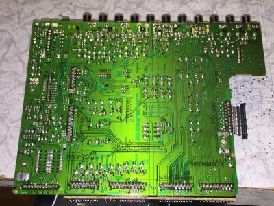

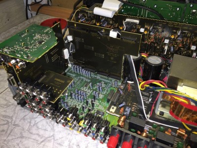

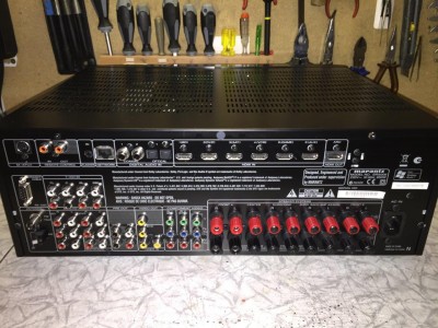

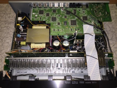

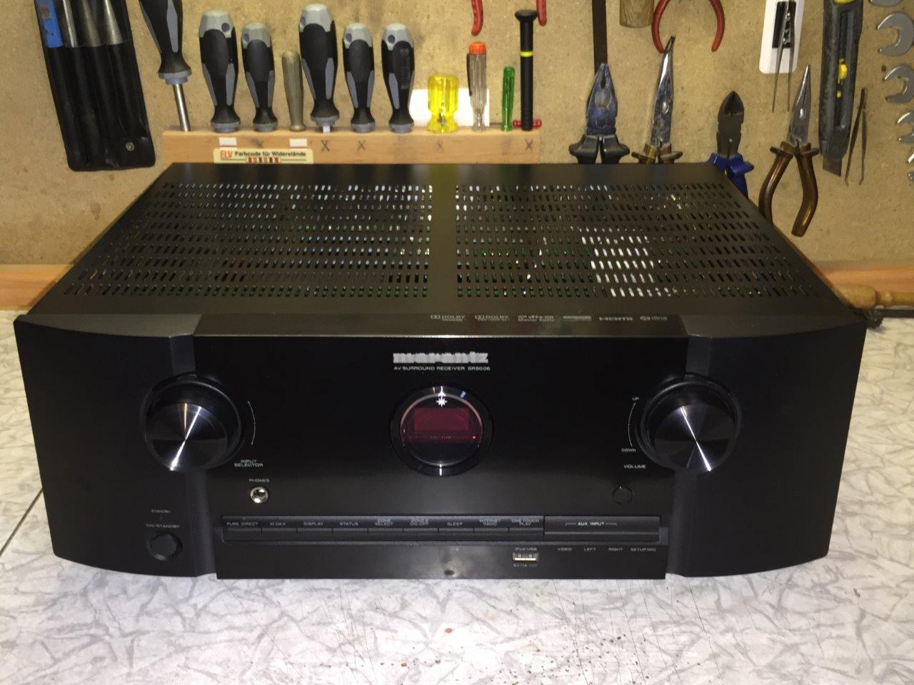

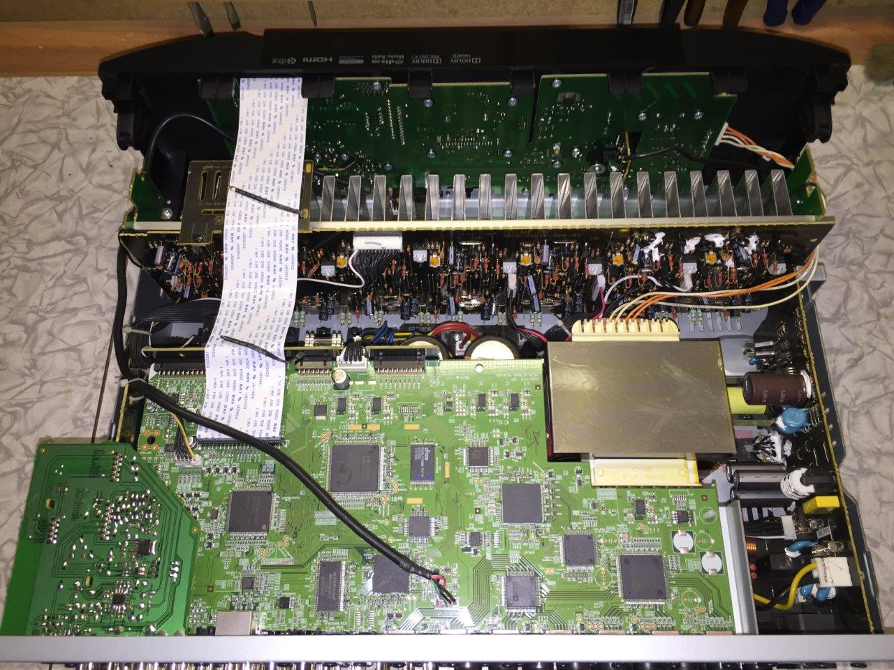

01 bis 04 = Original-Ansichten; Front/Hinten/Innen

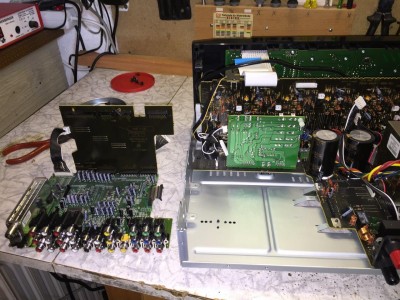

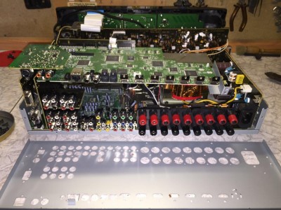

05 Der Umbau beginnt mit der Demontage der Rückwand...
