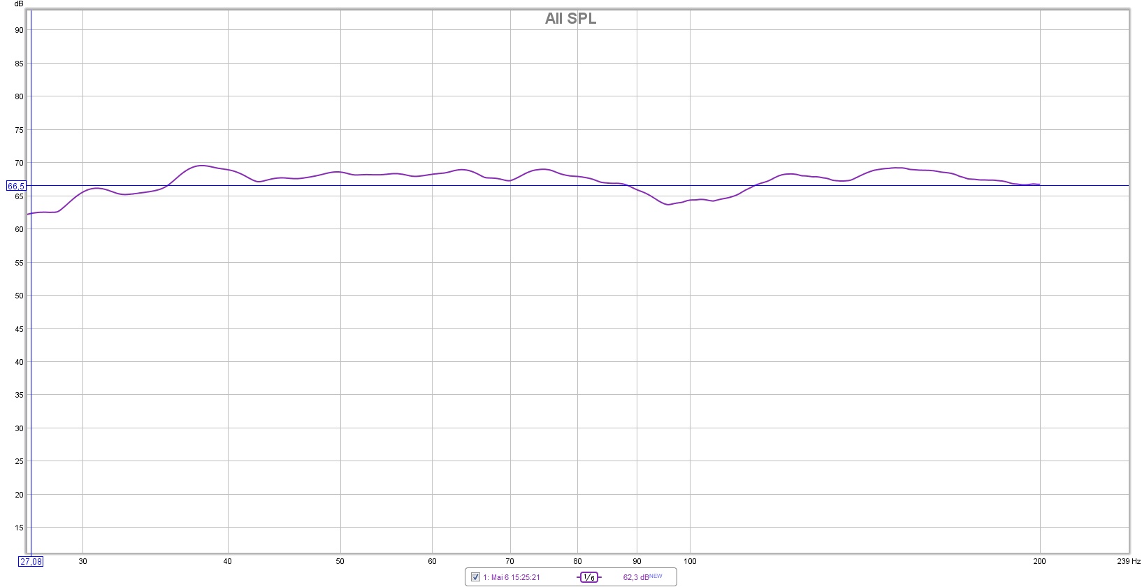

Das Problem wäre durch eine Umpositionierung der Lautspecher und des Hörplatz ebenfalls lösbar, allerdings steht das in den meisten Fällen dem wohnlichen Klima etwas im Weg.Johnny hat geschrieben:Erleuchte uns !
Die Aufstellung verändern? Das Sofa weg von der Wand in die Raummitte ? Die Boxen weg von der Wand ?
Ich würde auch eine elektronische Entzerrung verwenden um den Bereich bis 200 Hz zu linearisieren, für den Bereich darüber sind Akustikelemente das Mittel der Wahl.
Bei einer nuPro A-500 sieht das bspw. so aus:
Ich verwende allerdings keine nuControl, sondern eine eigene Lösung.

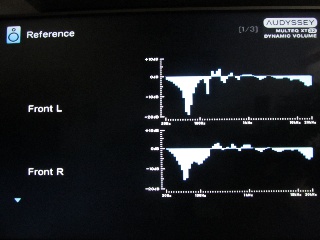

also ich kann aufstellungstechnisch nichts verändern. Das ist ein Wohnzimmer und soll es auch bleiben.
Absorber für den Mittel/Hochtonbereich sind aber angebracht und wirken hervorragend.
Ich habe mein System mit XT32 eingemessen und der senkt den Bass soweit ab, dass überhaupt kein Bass mehr vorhanden ist. Absolut unbrauchbar.
Wirklich stören tut mich der Bass nur bei einer handvoll Lieder die einen "langegezogenen" Bass haben (Hotel California Live bspw.)
Der Rest ist absolut ok. Das will ich halt in den Griff bekommen.
Worin unterscheidet sich der nuControl von einem minidsp ?
