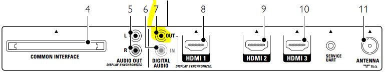

FireTV --(HDMI)--> TV --(Digital Out --> S/PDIF)--> A-200 (Linke, Master)
Bei dieser Verkabelung kommt es zu minimalen, sporadischen Tonaussetzern. Sind TV und a-200 analog (AUX) verkabelt sind die Tonaussetzer weg und alles ist super.
