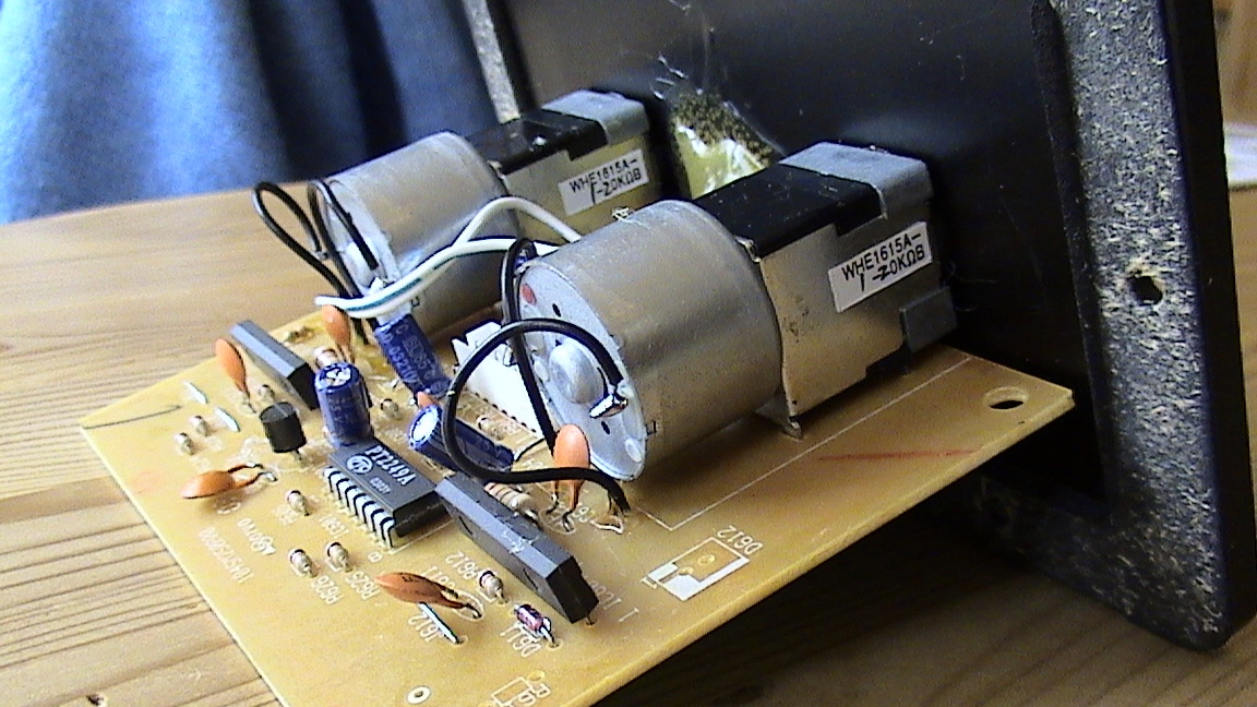

da gibt es keinen Antriebsriemen! Hatte das gleiche bei meinem 440er vor ein paar Jahren. Lt. Techniker befindet sich da eine art Fett (zwischen Motor und Knopf, siehe Foto), dass bei wenig Benutzung verharzt. Abhilfe schafft da nur 1x im Monat beide Regler per FB ein paar mal hin und her laufen zu lassen. Mache ich seit dem regelmäßig und funktioniert bis Heute einwandfrei. Ob du jetzt aber denen Regler noch zum Lafen bekommst

laut deinem Foto scheint das ganze ja komplett gekapselt zu sein. Hatte eigentlich auch einen Riemen erwartet der gerissen ist und sich einfach erneuern läßt.

also die Potis einzeln gab es nicht! Nur das ganze System MIT Frontplatte. Hab es selber noch nicht geöffnet, aber wird nicht so kompliziert sein. Den Regler vorne einfach abziehen und die Mutter dahinter abschrauben. Vorsicht mit dem IR Sensor und der LED, die sind verklebt. Ich könnte mir gut vorstellen, drin befindet sich sowas wie eine Rutschkupplung.
Evtl. erstmal die Potis vorsichtig mit einem Haartrockner warmföhnen??? Kann ja nicht viel passieren.
Im schlimmsten Fall hilft nur Austausch. So auf die Schelle habe ich das gefunden:
https://www.aliexpress.com/item/Free-Sh ... 95058.html
Viel Erfolg, vielleicht könnten Sie ja mal ein Foto der Aktion hier einstellen!?!

Also zuerst einmal hab ich die Potis mit dem Fön erhitzt : ohne Erfolg.
Dann hab ich die Hotline angerufen : die komplette Platine gibt es noch als Ersatzteil. Kosten ca. 50 € + Versand.
Da lohnt sich dei Reparatur nicht mehr.
Nach Auskunft der Hotline sollte man die Regler einmal pro Monat mit der Fernbedienung komplett durchfahren, dann würde es diesen Ausfall nicht geben.
Ich werd mir die Platine am Wochenende bestellen und austauschen.
Viel Grüße von hosi55

Das Hat mir die Hotline damals auch geraten! Ein Tip noch, wenn du die Platine tauschst behalte die alte wegen der Ersatzteile. Hab ich auch gemacht falls man mal was umlöten müsste. Mußte ich aber bis Heute nicht
