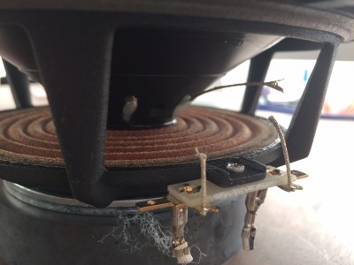

hatte mir vor einem halben Jahr 2 gebrauchte nuLines 102 gekauft. Da grad Streß daheim war zu dieser Zeit, hatte ich die beiden Boxen im Arbeitszimmer ohne intensivere Tests angeschlossen und dummerweise gleich zum Sub laufen lassen. Kürzlich hatte ich dann zufällig mal den Sub deaktiviert und wunderte mich über den dünnen Klang. Beim genaueren Hinhören bemerkte ich, dass auf beiden Seiten die unteren beiden Tieftöner jeweils nicht an sind. Irgendwie ist mir das schon etwas länger aufgefallen, aber ich dachte immer: nuLines gehen doch nicht kaputt
Hab dann die Tieftöner mal aufgeschraubt und sofort so kleine schwarze Kügelchen in der Watte dahinter gesehen.
Jetzt die Frage: Kann ich das selbst flicken? Die Kabel scheinen auf der Sicke verklebt zu sein, oder sieht das nur so aus? Andernfalls...falls das Löten ginge, was für Kabelstücke muss ich dann besorgen (die sind ja komplett zerbissen)? Warum die Mäuse nur diese Kabel zerbissen haben, liegt offenbar am guten Geschmack?!?
Die Boxen haben aber bis auf das Bassloch keinerlei akustisch negative Auffälligkeiten. Höhen und Mitten klingen top...gibs auf der Platine/Weiche noch andere Leckerbissen, die ich überprüfen sollte?
Danke für einen Tip...
