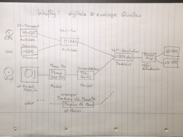

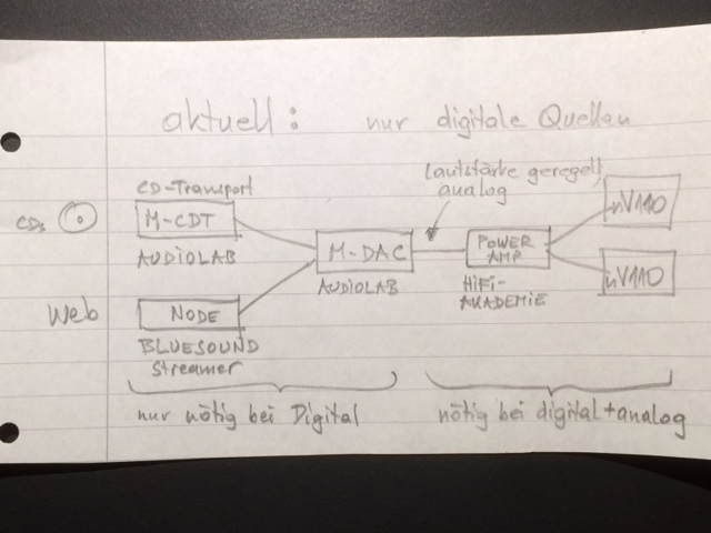

Vielen Dank für den Support ... Perfekt die Situation auf das Papier gebracht ... analog! interessante Alternativkette, die du darstellst! Das werde ich mir mal genauer ansehen ....Kardamon hat geschrieben:siehe eingefügte Skizzen
Und nochmal Danke!
Gruß,
Rolf

burki hat geschrieben:Benutze an meiner Hauptanlage auch seit vielen Jahren einen Dodocus-Umschalter (allerdings mit Triggereingang zum Umschalten) und kann verstehen, dass man zwei getrennte Zweige haben möchte.
Gerade wenn man völlig unvernünftig mit Hybridverstärker (bei mir ein Pathos Classic V3) und Vinyldreher hantieren mag, dann ist IMHO der Austausch des M-Dacs gegen eine andere Vorstufe nicht unbedingt zielführend (ja manche Vorstufen "klingen" eben doch und gerade an langen Winterabenden hat das Leuchten der Röhren schon etwas).
Wenn Platz und Geld vorhanden ist, könnte aber auch (nichts gegen die NuVeros, aber bei einem nostalgischen System könnte man boxentechnisch auch andere Wege beschreiten) ein völlig getrenntes System sinnvoll sein.
Eine weitere Option wäre natürlich auch die Trennung vor der Endstufe, d.h. ein Cinchumschalter täte da reichen und der Kauf einer reinen (Röhren)Vorstufe, wobei hier meistens noch zusätzlich ein PhonoPre benötigt wird.
Danke für die Anregung ... die von Dir genannten Geräte werde ich mir mal ansehen, auch wenn sie vermutlich mein Budget sprengen werden ... über hybridverstärker bin ich aber auch schon ... gestolpert ... ansonsten lässt deine Anregung eines Zeiten Speakerpaares den Traum eines Analogzimmers mit Whiskeybaar und Zigarrenerlaubnis aufleben ...
Never mind ...
Gruß,
