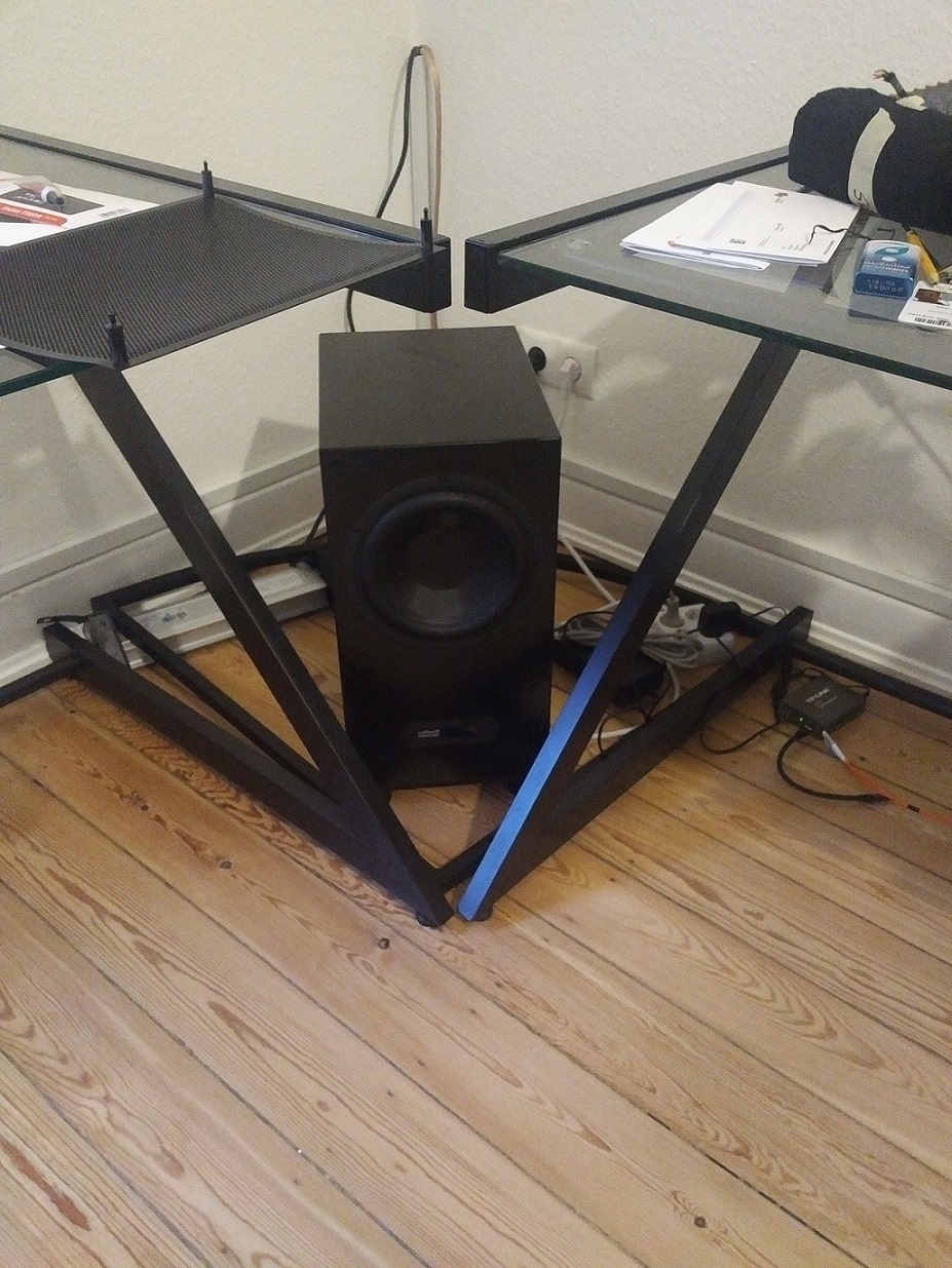

Davon abgesehen, dass es etwas verschwenderisch ist und auch unglücklich gestellt:
Ich verbanne meinen AW-600 an meine Schreibtisch zur 2. Anlage.
Dafür muss er aber unter meinem Schreibtisch stehen.
Ich könnte ihn jetzt platzsparend unter dem Eckelement unterbringen (siehe Foto).
Die Tischbeine verdecken hierbei nicht die Membran, trotzdem habe ich etwas Sorge, dass es hier zu unschönen Schallreflektionen kommen kann (es kommt auch beim Eckelement ne Glasplatte drüber).
Die Alternative wäre rechts daneben unter dem Schreibtisch (nach forn hin komplett frei).
Klar, beides ist nicht gut, da der Sound erstmal im 90 Grad Winkel zun Kopf muss, aber gut.
Meint ihr das stört unter dem Eckelement?
AW-600 unter Schreibtisch

also die ecke macht mir schon ein wenig sorgen...kann aber gutr gehen, wenn du mit eq apo die doppelte mode rausnimmst

Re: AW-600 unter Schreibtisch
Ja, die Ecke ist das Problem.
Jede nahe und schallundurchlässige Begrenzungsfläche "verstärkt" den Bass.
3 dB sind es, wenn ich mich recht erinnere.
Bei Dir also +9 dB.
Es könnte durch den Luftschall Vibrationen an den Glasplatten geben.
Da hilft es auch nicht, wenn so ein Z-Line-Tisch sehr stabil ist.

Wäre auch kein Problem, da biegt sich Bass einfach drum herum.Crix1990 hat geschrieben:Die Tischbeine verdecken hierbei nicht die Membran...
(Ich hocke da seit bald 20 Jahren dran und hatte schon zwei 17" CRTs auf dem Eckelement stehen, Kollegen auf der langen Version der geraden Glasplatten sitzen, ...)
