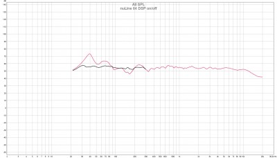

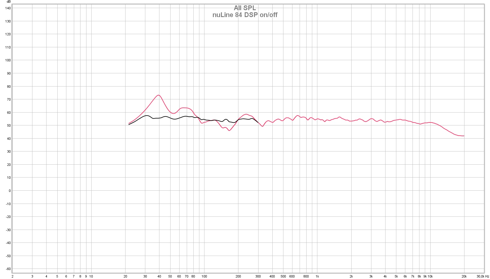

Hab' schon eine nuLine 84 gemessen, die auch ohne ATM linear bis knapp unter 30 Hz spielte.Scotti hat geschrieben:Hallo,

Re: Subwoofer als Unterstützung der nuline 84
aber bei knapp 60 dB...
Kannst du dazu was erläutern?

Sonst ist Dir nichts aufgefallen?palefin hat geschrieben:aber bei knapp 60 dB...![]()
REW bietet aktuell keine Möglichkeit, den V/Pa Wert für die Mikrofonempfindlichkeit einzutragen, ergo wird der Pegel nicht korrekt bestimmt. Ich bin mir dessen bewusst und arbeite aktuell an einer Lösung dieses kosmetischen Problems. Der Messpegel lag' tatsächlich bei 85 dB. Das haben wir mit einem Pegelmesser validiert.
Das Haar in der Suppe war somit eine Glasnudel.
