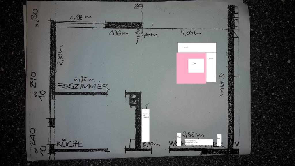

Immer mehr habe ich das Gefühl, dass meine Lautsprecher einen sehr schmalen Sweetspot (auch im Stereodreick) haben und nicht so detailreich abspielen.
Dazu kommt eine schlechte Raumakustik, (Steinfeinzeug mit einem Teppich unter Tisch, ca. 8qm Fenster im Rücken, wenig Mödel), ein Lautsprecher steht in einer Ecke der ander neben einer Tür / Zimmereingang.
Das Hören im Stereodreieck ist durch die Aufstellung des Mobilias nicht möglich.
Die LS stehen 1,80m (LS Mitte) auseinander und der Hör-Abstand zu ihnen beträgt ca. 3,35m.
Gehört wird im Zimmerlauststärke. Aus diesem Grund hatte ich mich zu teilaktiven LS entschieden um den Bassbereich etwas zu unterstützen.
Meine Überlegung war nach einem besseren Klang unter den schlechten Voraussetztungen durch Studiomonitore (evtl. mit Subwoofer), Coaxiallautsprecher (KEF), usw. oder Nubert nupros A-500/ A-700 zu erziehelen.
Da ich Leihe von „HIFI“ und Raumakusik bin würde ich mich freuen, den einen oder anderen Tip zu bekommen nach welcher Art Lautsprecher ich die Suche focusieren sollte.
Gehört wird z.Z. mit Audiopro Blue Diamond V2i Lautsprechern und NAD Elektronik
(Amp. C326BEE, C545BEE, C425)
Hat jemand einen Vorschlag welche Art Lautsprecher mit Raum harmonieren könnten?
Anbei einen Ausschnitt des Hörraums (rechts des Bildes).

Wenn du wirklich nichts an Raumakustik und Aufstellung/Hörplatz ändern kannst, wird es schwierig.
Wegen des recht langen Hörabstandes bräuchtest du stärker bündelnde Lautsprecher. (Bildlich gesagt: Wenn du dir die Schallabstrahlung als Lichtkegel vorstellst, sollte dieser Kegel am Hörplatz enger fokussiert sein als bei üblichen Hifi-Lautsprechern.) Dadurch werden Einflüsse des Raumes vermindert.
So etwas gibt es z.B. in der von dir schon angesprochenen Profiszene.
Ist aber nicht billig.

unter diesen Bedingungen ist eine Stereowiedergabe kaum möglich. Wäre es denkbar, das Sofa nebst Tisch näher an die Lautsprecher heranzuziehen, so dass Du ein nahezu gleichschenkliges Dreieck erreichst?

ich würde es,einer 90° Drehung angehen...
Anlage an die Wand links... Was da,steht, kann ich nicht "lesen"
Gegenüber, also rechts die Couchecke...

Bücherregal. Nein, eine andere Aufstellung ist nicht gewünscht.

Aus meiner Sicht ist es bei dieser Aufstellung nicht angeraten, in hochpreisige Lautsprecher zu investieren.
Nochmal die Frage an den TE: Die einfachste Lösung, nämlich das Sofa näher an die Anlage heranzurücken, kommt nicht in Frage?

Mittlerweile vermute ich das auch.... Ok, werde mir ein, zwei Teile mal in den Hörraum holen und dann war es.Genussmensch hat geschrieben:Aus meiner Sicht ist es bei dieser Aufstellung nicht angeraten, in hochpreisige Lautsprecher zu investieren.
Genussmensch
Näher zu den LS... Dann brauche ich einen TV in Größe eines Hamsterkäfigs
