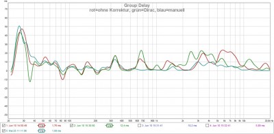

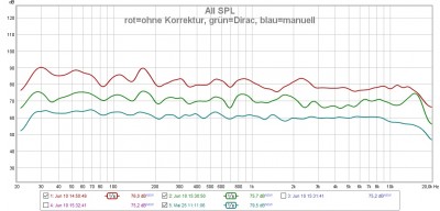

Anbei die Messergebnisse, jeweils ohne Korrektur, mit Dirac und ältere Messung manuell korrigiert. Ich muss sagen, dass ich schon einigermaßen enttäuscht bin, wie groß der Unterschied zwischen erwartetem und tatsächlichem Ergebnis ist. Weder beim Amplitudengang noch beim Groupdelay sehe ich große Verbesserungen. Die ältere Messung mit manueller Korrektur ist hier nur bedingt vergleichbar aufgrund der etwas anderen Umstände. Dennoch glaube ich, dass ein ähliches Ergebnis auch "mit Sessel" möglich ist. Allerdings habe ich bzgl. der Aussagkraft der Messungen im Hochton sowieso so meine Zweifel, da ja beim Mikro die Abschattung durch den Kopf fehlt. Messungen der Impulsantwort habe ich nicht eingestellt, da ich die Ergebnisse nicht verstehe und so auch nicht weiß, wie man diese vernünftig darstellt. Wenn gewünscht (und angeleitet) hole ich das gern nach.

Sehe ich das richtig, dass deine manuell korrigierte Kurve ca. 20 dB leiser ist als deine originale Lautstärke?
Ansonsten ist ja selbst die blaue Kurve schon ziemlich gut...

Re: Dirac live - meine Erfahrungen
Die rote Kurve (unkorrigiert) und die grüne Kurve (Dirac) der FG Messung sehen bis auf den Pegel und den Peak im Hochton nahezu identisch aus. Das verwundert mich sehr. Bist du dir sicher, dass du auch über den Dirac Audio Processor mit aktiviertem Filter gemessen hast? Für mich sieht dass so aus, als wenn der Filter nicht aktiv ist, jedoch die standardmäßige Pegelabschwächung, um Clipping zu vermeiden. Ist das eine Einzelpunktmessung? Wenn ja, müsste die Kurve imho glatter sein.
@ Lars:
Vielleicht hast Du Recht. Ich hatte nur gedacht, in Sachen "timetuning" würde noch was gehen
@ rockyou:
Die Kurven sind ca. gleich laut - habe sich nur künstlich auseinander geschoben, zur besseren Übersichtlichkeit.
@ Bulle:
Der Audioprozessor war aktiv - das habe ich mit stark veränderten targets überprüft. Wenn die Kurven übereinander liegen, gibt es einige Kreuzungspunkte und die Bassmoden sind auch leicht reduziert. Ich habe die "chair"-Variante genommen. Wie empfohlen, mit einem Messradius von ca. 0,5m.

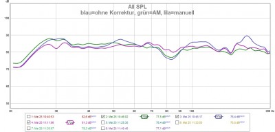

Ja, ich meinte Vergleich der Wirkung der Automatik im Bassbereich. Aber so richtig viel ist da ja bei dir ohnehin nicht zu korrigieren. Hast du denn normalerweise hier das AM im Einsatz? Oder woanders?Ingo72 hat geschrieben: @ horch!:
Mir ging es um weiteres Potential in Sachen Timing und Mittel/Hochtton Entzerrrung. Die Möglichkeiten des Antimodes sehe ich im Automatikmodus nur bis ca. 200 Hz hoch, per PEQ vielleicht bis 1 khz und darüber nur mit der Tilt-Funktion, die dann per FIR realisiert ist.
NV11 AM2.0 AX892 CDX993

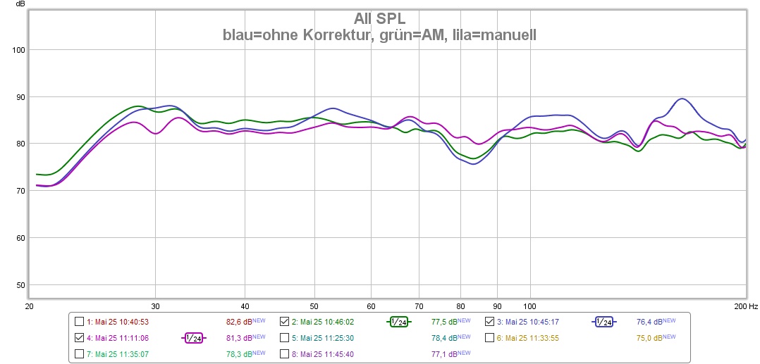

Beachtet bitte die Auflösung und die Glättung (1/6).
@ horch!:
Meiner Meinung nach tun sich Automatik und manuelle Bassbearbeitung beim Am nicht viel. Das AM lässt z.B. die Senke bei 80hz unbehandelt, obwohl sie sich problemlos anheben lässt. Vielleicht kann ich Dir nachher noch Messungen zeigen ... Das AM nutze ich in diesem Raum für stereo, im Moment nur mit manuellen Filtern (blaue Kurve) als Vorverstärker.
@ horch!:
