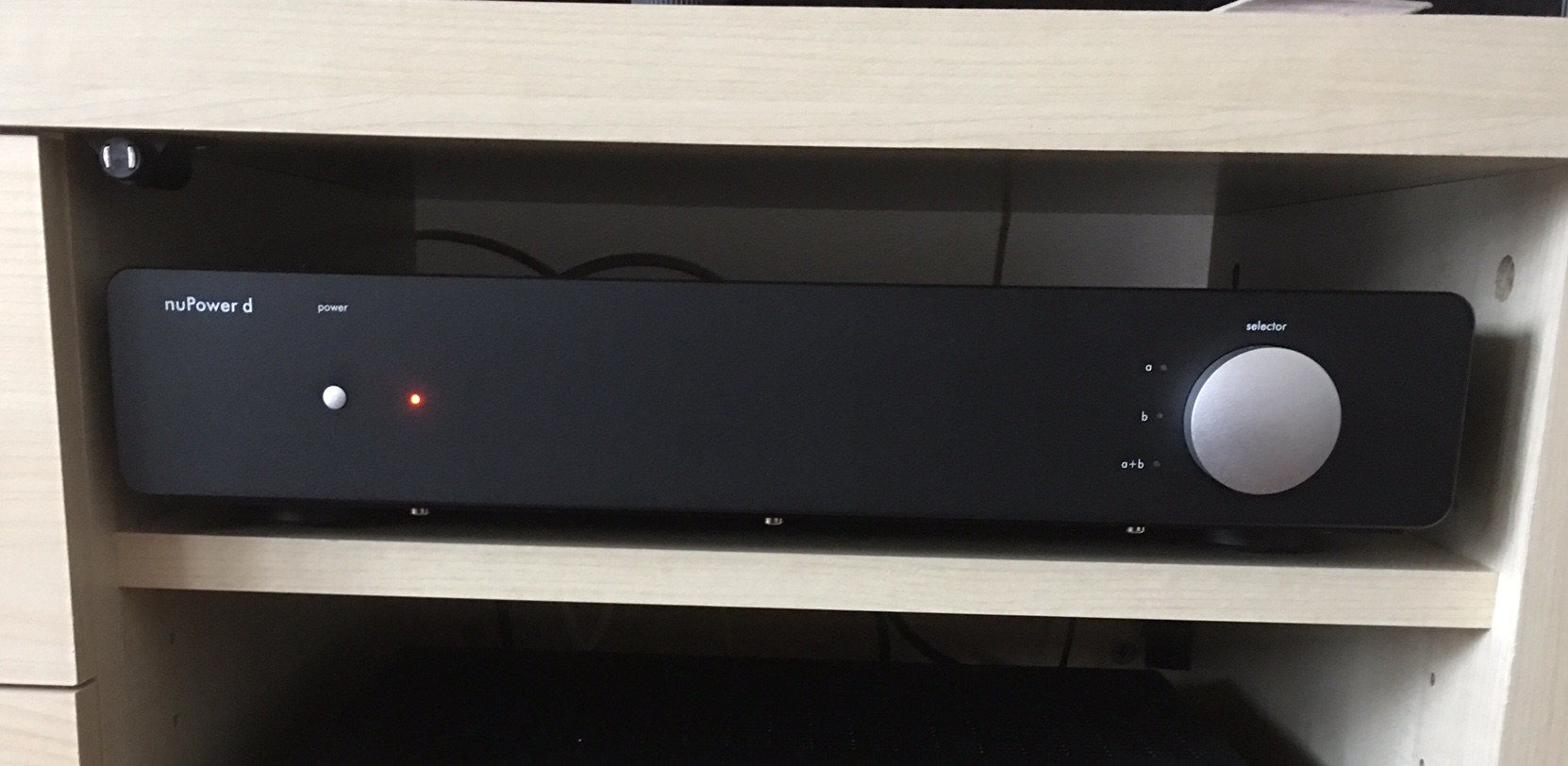

Re: nuPower D und Temperaturentwicklung
Hallo!
Also zur Verdeutlichung füge ich das Bild wo die Endstufe platziert ist: (hinten ist kein Rückwand) also gewisse Luftzirkulation ist gewährt. Ich habe die Endstufe erst am Freitag angeschlossen, der Aussetzer ist gestern passiert- am Montag werde natürlich die Hotline kontaktieren.
Hallo Karolus,
der Abstand um das Gerät ist viel zu gering.
Halte die min 10 cm um das Gerät ein. Wie schon beschrieben hatte ich diese Problem auch.
Umstellen und Du wirst Ruhe haben.
Gruss Done
Gruss Done
