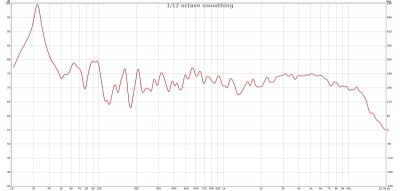

Mein Raum hat eine üble 32Hz Mode (und derben Hall - WAF verhindert da noch so Einiges an Optimierungen...). Audyssey schafft es nicht die Mode ausreichend zu plätten. Ich hab mir ein MiniDSP 2x4HD + Umik-1 bestellt für meine Fronts (NW10). Der AVR ist für die Fronts aufgetrennt für den Betrieb mit ABL. Da soll das MiniDSP mit dem ABL zusammen die Mode glattziehen.
Unschlüssig bin ich noch über den weiteren Betrieb des Subwoofers AW900. Sollte der am AVR bleiben und ein eigenes DSP bekommen oder bekommt man den problemlos an den 3. Ausgang am MiniDSP angeschlossen und den X-over dort sauber eingestellt und hinsichtlich Delay/Phase usw. eingepegelt? Der AVR würde dann nur 5.0 spielen und keinen extra LFE mehr haben. Welche Erfahrungen habt ihr dazu?
Ergänzende Fragen:
1) Mit welchem Bereich der Korrektur sollte ich beginnen? 20-200Hz oder Vollbereich mit leichtem Hochtonabfall? Sehr ihr gravierenden Bedarf zu Vollbereichskorrektur?
2) Was seht ihr als akzeptablen Boost an in den Filtern, ohne den AVR und die LS zu überlasten? Ohne viel Boost bleiben deutliche Senken bei 50/77Hz und 120/177Hz in der REW Simulation.
3) Muss ich mir um die Unregelmäßigkeiten zwischen 100 und 200Hz groß Gedanken machen? Sind die hörbar? In der Raum-Simulation von REW hat ein Verrücken der Fronts da wenig geändert. Sind das Überlagerungen/Auslöschungen vom Bassreflex an der Wand dahinter?
Ich freu mich schon auf das erste Mal dröhnfreies Hören seit Jahren.

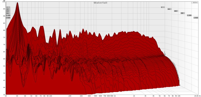

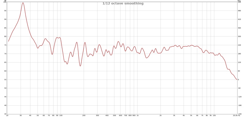

Hier mal eine grobe Messung noch mit dem Audyssey Mic am Sitzplatz (Rückwand) mit den Fronts (1/12 Glättung, PureDirect, ABL in Mittenstellung, nur die Fronts 2.0 Summensignal): Wasserfall aus obiger Messung:
Ergänzende Fragen:

Den Sub kannst du bedenkenlos an den 3. Ausgang schalten (vom AVR an den Eingang), der miniDSP eignet sich super für 2.2-Anwendungen. Ich würde mit dem minDSP Fronts im Bass + Sub linearisieren und anschließend die AVR-Messung drüberbügeln.
Aber ganz ehrlich, den größten Nachholbedarf sehe ich im Nachhall. Die Frau muss zwingend überzeugt werden.

Wenn du nur den Bass korrigierst, brauchst du den HD nicht. Ich würde mit den DSPs zuerst den FG ohne Boosts begradigen, da der AVR diese danach wieder linearisieren würde. Nach der AVR-Messung kann man die persönliche Note (Stichwort Hauskurve) einbringen.
Die höchste Frequenz im Bass, die entzerrt werden soll, würde ich nicht dogmatisch (Schröderfrequenz), sondern nach den Gegebenheiten wählen. Sprich, wenn du bei 340Hz noch einen hässlichen Peak hast, würde ich dort auch noch einen EQ ansetzen.
