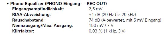

Jetzt wird es verständlich, Danke!
Ich habe vor 20 Jahren den Plattenspieler "in einem Stück gekauft". Der Tonarm war dabei und ist meines Wissens nicht so ohne weiteres gegen einen anderen austauschbar (der kam damals halt recht wenig Geld). Muss zudem einer mit MM-Technologie sein (siehe Screenshot), sonst würde er nicht mit dem AVR harmonieren.
