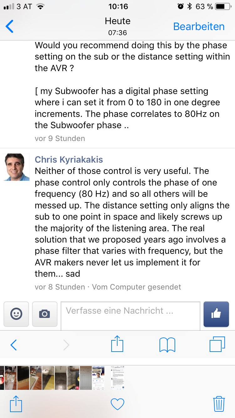

Hier mal ein spannendes Thema -> AVR Hersteller arbeiten nicht sonderlich gut mit Audyssey zusammen und verwehren dem System daher „noch besser“ zu sein
Re: Subwooferphase perfekt einstellen -> Phasenregler vs Dis
Sehr interessant. Der variable Phasenfilter in Relation zur Frequenz wäre tatsächlich sehr hilfreich.
Ich halte die Vorgehensweise über das Delay am AVR trotzdem für die "bessere" Vorgehensweise, da du dieses viel feiner justieren kannst als über den Phasenregler am Sub.
Bin mal gespannt auf deine Ergebnisse...
