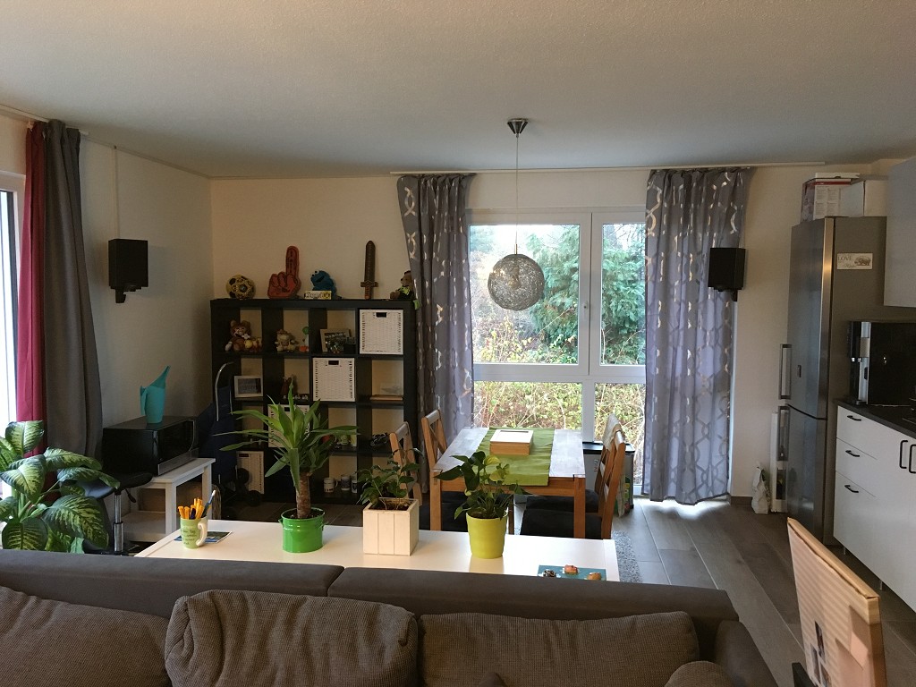

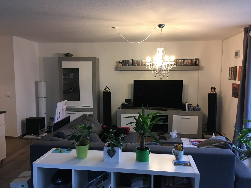

Die Aufstellung meiner Boxen könnt ihr den u.a. Bildern entnehmen. Das Geräumpel links neben dem Sofa kommt noch weg und im allgemeinen kann von der Aufstellung her (wenn nötig) durchaus gemäß euren Ratschlägen noch einiges optimiert werden.
Was haltet ihr davon? Macht das Sinn? Habt ihr Verbesserungs-/Änderungsvorschläge?

Hi, ich würde die Boxen unbedingt weiter nach links bringen wollen, damit Sie mittig vor der Wand stehen. Gleichzeitig die Boxen ein gutes Stück nach vorne ziehen, damit Du etwas Abstand zur Wand hast.
Re: Umstieg nuBox auf nuLine
Das mit dem nach vorne ziehen verstehe ich. Aber nach links? Ich sitze doch jetzt quasi genau in der Mitte. Wenn die Boxen nach links rücken, müsste dann ja auch die Couch nach links und dann käme man nicht mehr zwischen Küche und Couch durch...

Das Problem mit der Couch oder sogar mit dem Schrank links, kannst nur Du alleine Lösen. Das wäre das erste was ich machen würde.
Dann würde ich mir die Boxen nochmal vernünftig aufgestellt, perfekt im Sweetspot, in aller Ruhe anhören.
Danach kannst Du entscheiden, ob es doch noch die Nuline werden sollen.
