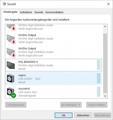

Re: Warum heißen die nubert USB Geräte alle USB AUDIO DAC?
Also die Namen lassen sich, wie schon gesagt wurde, ändern.
Ist jetzt in Windows 10. Sollte für ältere Windows Versionen aber auch so klappen.

Herzlichen Dank für eure Erläuterungen!
Ich hatte übersehen, dass der USB-Eingang der nucontrol eingestellt werden muss. Nun werden die nupros und die nucontrol in den Wiedergabegeräten angezeigt. Ich habe diese auch gleich unbenannt. Nur nebenbei, ich war irrtümlich davon ausgegangen, dass Windows 10 nicht mit zwei gleichnamigen Geräten (USB AUDIO DAC) zurecht kommt.
Nun ist es aber so, dass auf den nupros Musik wiedergegeben wird, egal ob der USB-Eingang der nucontrol aktiv ist, oder nicht. Schalte ich den USB-Eingang an, wird die nuctrol auch angezeigt.
Schalte ich jetzt in den Wiedergabegeräten auf die nucontrol um, wird diese aus der Wiedergabeliste entfernt und die Wiedergabe wird entweder holprig auf den nupros fortgesetzt, oder foobar gibt eine Fehlermeldung aus "Unrecoverable playback error: Unzulässige Funktion. (0x80070001)". Ein Lösung, die ich gefunden habe, war, die Abtastrate in den Eigenschaften in Windows auf 44100 Hz umzustellen, was aber keine Hilfe brachte. Schalte ich die nupros aus, funktioniert die Wiedergabe über die nucontrol trotzdem nicht. Foobar spuckt wieder die genannte Fehlermeldung aus.

Wenn Du die nuPros vor dem PC-Start mechanisch trennst, also das USB Kabel abziehst am PC, was passiert dann?
Du könntest in dem Fall, das es dann funktioniert auch (so Du es nicht schon getestet hast) den oben im ersten Bild von Venuspower im Auswahlmenü zu sehenden Punkt "Deaktivieren" an dem Device nutzen, das nicht angesprochen werden soll. Eventuell den PC danach neu starten. Ein wenig umständlich, aber vieleicht hilft es.
