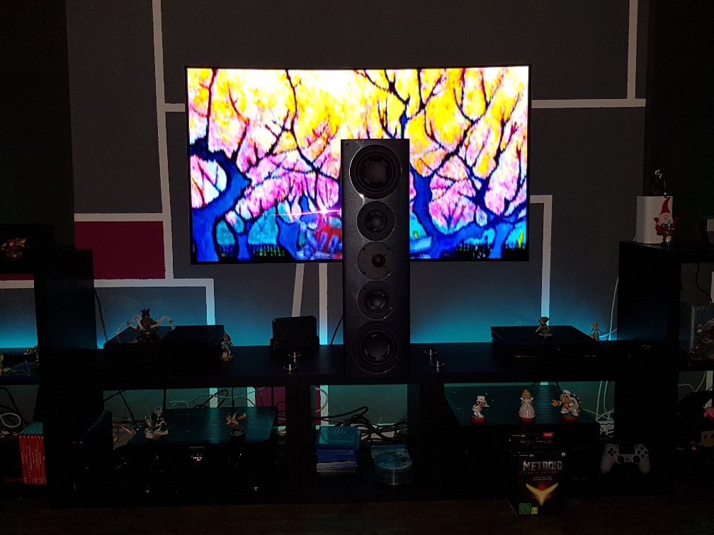

Hier noch ein Bild von meinen Tests :D

Der Hochtöner der hochkant stehenden Vero 7 schielt nach rechts, das kann natürlich als Center nicht vernünftig klingen!

@Weyoun: War nur ein Test...funktioniert allein wegen dem eingeschränkten Sichtfeld auf den TV nicht. :wink:
