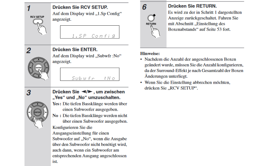

habe mir mal die BDA durchgelesen.Verkabelt mit dem Y-Kabel usw. alles ok!
Du mußt aber ins Menü um den Subausgang zu aktivieren.
Und das Minuskabel vom linken LS bitte neu und Sorgfältig anschließen! :wink:
Hey Cool ! Ich muss ehrlich gesagt gestehen das ich die Fernbedienung schon halb vergessen hatte mit der man ins Menü kommt. Ich hab das jetzt umgestellt was an sich auch gut funktioniert hat allerdings besteht das Problem leider immer noch. :roll:
