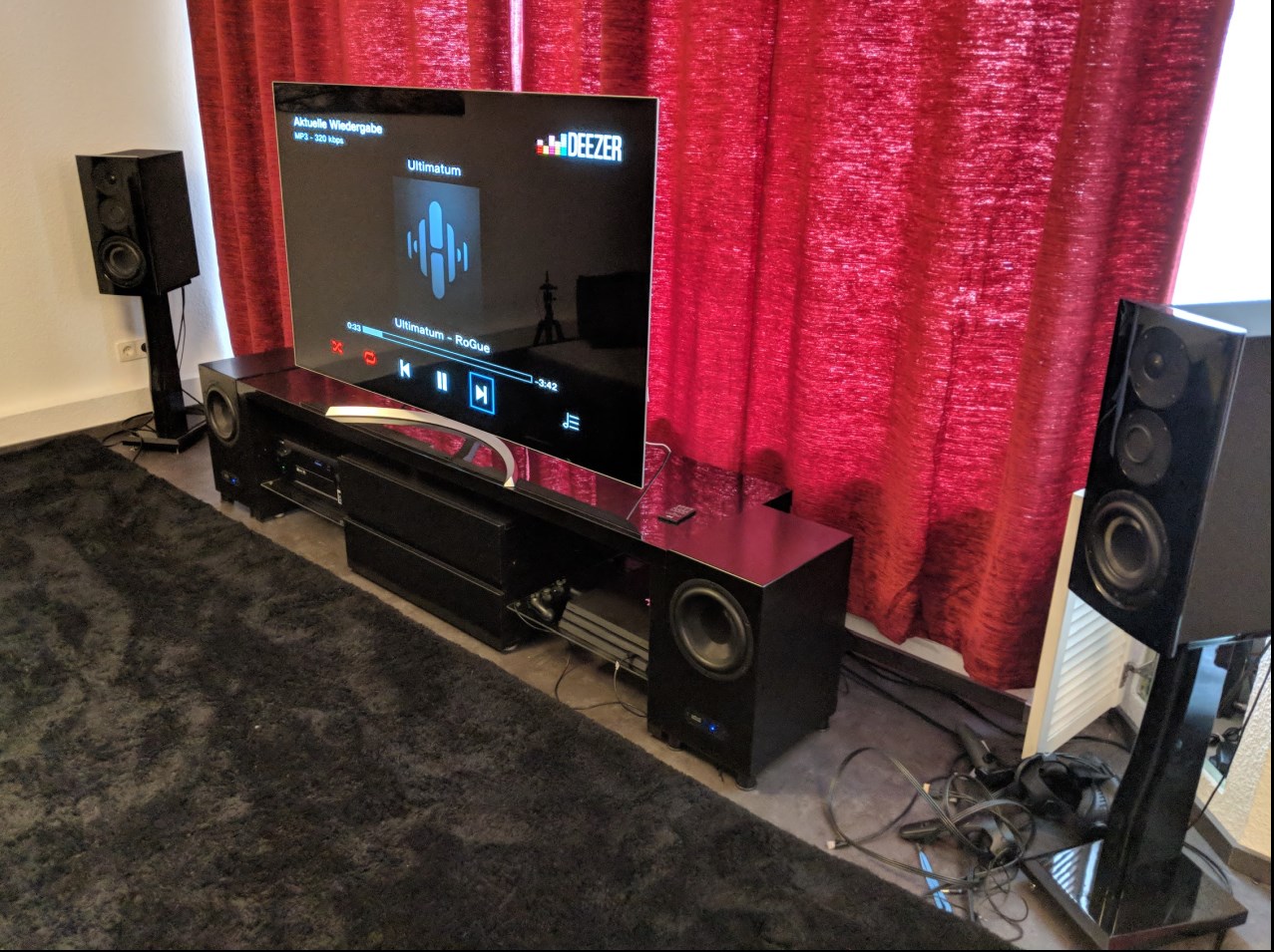

Neben meinem TV-Board ist auf der rechten Seite aktuell ein AW 1100, der seinen Job gut macht, aber auf der entgegengesetzten Seite ist zwischen TV und linkem NuVero 60 nun eine Lücke. Da kam mir der Gedanke eines zweiten Subwoofers. Allerdings winde ich, dass zwei AW 1100 zu massiv aussehen würden.
Darum dachte ich daran, zwei AW 600 eingemessen auszuprobieren. Von der Raumaufstellung sollte es passen (relativ symmetrisch) und gleich weit entfernt vom TV/Hörplatz.
Hat da jemand Erfahrungen mit?

So, heute sind sie auch schon angekommen. Den AW 1100 ab, die beiden AW 600 dran, bestmöglich eingemessen und einfach mal ab 90 Hz von den NuVero 60 übernommen. Mit der Trennfrequenz werde ich noch etwas rumspielen.
Was soll ich sagen, ein gewaltiger AHA-Effekt. Folgendes ist natürlich alles erst mal subjektiv:
3 Gedanken, die mir vllt. jemand bestätigen kann:
- Kleinere Membrane = bessere Beschleunigung und besserer Impuls?
- Ortbarkeit durch symmetrische Aufstellung so gut, dass die Ortung nicht mehr so viel ausmacht und man die Trennfrequenz auch jenseits von 100 Hz legen könnte?
- Spieln Receiver Subwoofer in stereo an oder wird einfach nur die Monosumme auf beide Subwoofer geschickt?
- Weniger "Wummern", mehr Straffheit und Präzision.
Die Mitte stimmt besser, da die Subs fast perfekt symmetrisch stehen.
Dramatisch bessere Bassverteilung im Raum!
Bonus: Sie sind fast genauso hoch wie mein TV-Board - dort kann ich super meine Blumentöpfe/Deko platzieren
Bonus 2: Die Aufstellung hat optisch etwas von "Düsenjet" in Richtung Technik + Design

Die linke Vero 60 ist aber ziemlich nah an der seitlichen Wand (bei der rechten kann man es nicht sehen) und zudem sind beide zu nah an der vorderen Wand platziert.
Optimal kann das so nicht klingen.

Die beiden Nuveros lieber näher an die Subs und das ganze weiter weg von den Vorhängen, meinst du?Weyoun hat geschrieben:Die linke Vero 60 ist aber ziemlich nah an der seitlichen Wand (bei der rechten kann man es nicht sehen) und zudem sind beide zu nah an der vorderen Wand platziert.
Edit: Wobei das mit dem nach vorne Schieben etwas problematisch werden könnte. Der Raum ist 4m * 3,5m. Die Couch ist 2,17m auf die 3,5m Raumbreite verteilt. Das wird recht eng, bzw. sitze ich dann ca. einem Meter vom TV entfernt.

Jaanphex hat geschrieben:Die beiden Nuveros lieber näher an die Subs und das ganze weiter weg von den Vorhängen, meinst du?
Nur die Vero 60 etwas nach hinten, nicht das Rack samt TV.anphex hat geschrieben:Edit: Wobei das mit dem nach vorne Schieben etwas problematisch werden könnte. Der Raum ist 4m * 3,5m. Die Couch ist 2,17m auf die 3,5m Raumbreite verteilt. Das wird recht eng, bzw. sitze ich dann ca. einem Meter vom TV entfernt.
