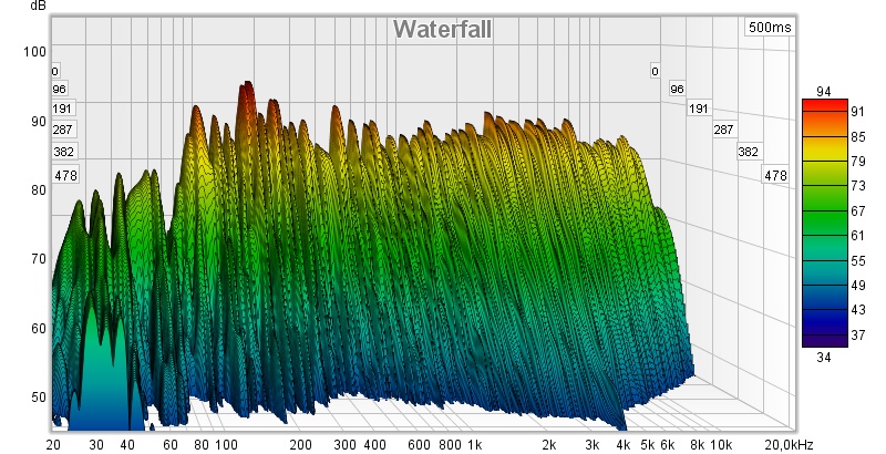

Ich würde das Mikro auf den Hörplatz stellen und dann eine 1/6 geglättete Vollbereichsmessung FL/FR einzeln und beide zusammen messen. Und dass dann auch im Vergleich zu anderen Lautsprechern. Wenn man will, kann man auch zur Kontrolle den LS selbst vermessen um Raumeinflüsse zu minimieren. Dazu gibt es diverse Anleitungen, u.a. mit Messen in 1/10/100cm vor den einzelnen Chassis. Meist reicht 1 Meter vor dem HT oder zwischen HT/MT je nach Box. Das gibt meist einen guten Eindruck vom Frequenzgang der Box selbst.
Die Auflösung von Chassis selbst wirst Du nicht verbessern können. Aber Du kannst eventuelle Überdeckungen vordergründiger/angehobener Frequenzbereiche der Box oder durch Raumeinflüsse zurücknehmen und damit wahrscheinlich wieder mehr Details wahrnehmen. Die gewünschte Zielkurve ist Geschmackssache aber Überhöhungen sind meist störend.

Ich hatte mal beide zusammen gemessen bei 1/12, wenn das hilft? Direct Mode mit Sub bei 100Hz getrenntAndyRTR hat geschrieben:Ich würde das Mikro auf den Hörplatz stellen und dann eine 1/6 geglättete Vollbereichsmessung FL/FR einzeln und beide zusammen messen.
