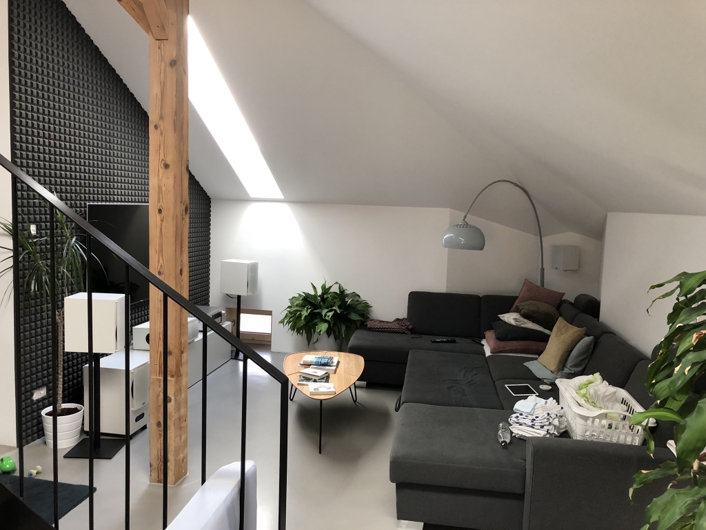

Re: nuLine 34 + aw600 ersetzen durch nuVero 60 (Musik)?
ich denke nicht, dass 60er dein "Problem" lösen …
du hast einen anderen Klang gehört, wenn du in diese Richtung willst, dann schalt mal die Höhen der 34er auf "brillant" und sag uns was du hörst
was ist neben der Box in der Ecke? (kurze Reflexionen machen Hochtonsoße)
wie weit sitzt du vor der Rückwand? (kurze Reflexionen von hinten detto)
wie sind die Boxen eingedreht?
und Fotos würden's leichter machen
Anbei ein Bild der Situation - ist ein kleiner "Raum" mit Dachschräge, die Wände laufen nicht parallel. Der "Raum" öffnet sich in eine ziemlich große/hohe offene Wohnung. Der Akustikschaumstoff vorne ist mehr aus optischen Gründen und Hallreduktion generell vorhanden, damit wurde nicht direkt versucht eine akkustische Verbesserung in Bezug auf die Lautsprecher zu erziehlen.
Ich habe bereits verschiedenste Eindrehungen versucht (von gerade bis direkt auf den Sitzplatz - ändert nur etwas am empfinden der Bühnenbreite und Tiefe).
Um es vielleicht noch etwas zu präzessieren - subjektiv fehlt es bei meinem Setup im Vergleich:
* "Detailtreue" - man hört weniger Details, schwer genau festzumachen
* Definition im Tieftonbereich - wirkt weniger definiert und knackig (z.B. Trommeln)
Abstand zw. den Front Boxen: ~2,5m
Abstand Sitzposition zu den Boxen (links und rechts gleich): ~3m
crossover front/sw: 60hz
Indianer
leider hörst du insb kurze Reflexionen von der Dachschräge vermatscht mit Direktschall von den LS!
ein klanglich ganz großer Schritt wäre, die Anordnung zu spiegeln
"links" vor der Wand sitzen, Front "rechts" unter der Schräge ...
sonst musst du imho die Schräge mit Absorbern pflastern und mit der Couch einen halben Meter vorrücken, dahinter Grünzeug als Diffusoren hinstellen
