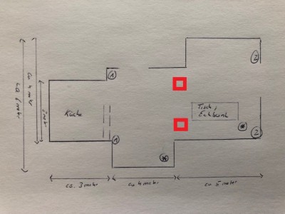

Sorry, Budget ist natürlich wichtig....liegt im Bereich 2k-4k max, daher entfällt dann auch die Option mit 8 Subwoofern
Hier der Link des Raums https://imageshack.com/i/po1wqWaMj
Erklärung:
mit Stern * gekennzeichnet sind mögliche Sitzpositionen
Die Punkte 1 sind Optionen für Lautsprecher, die nur an die Wand gehangen werden können
Die Punkte mit 2 markiert sind Lautsprecher, die nur als Standlautsprecher oder mit Stativ betrieben werden können.
Zu allen Positionen ist zwar Strom in Reichweite, aber keine Boxenkabelverlegung möglich (auch keine Verbindung der Boxen)
Anspielung vermutlich über Sonos Connect an einer der Boxen mit Kabel
Erklärung:

imho solltest du jetzt doch dein Sparschwein schlachten, du brauchst eigentlich irgendwie unbedingt nuPyramiden!
oder du stellst dort (auf die roten Markierungen) fullrange nach "rechts" spielende X-6000er hin, oben drauf bei 80Hz getrennte, nach "links" spielende X-3000er, und auf die "1" AW-600er …
bespielt wird das Ganze über einen guten AVR im "Stereo-auf-alle-Lautsprecher" Modus , imho mit 2 oder eher 3 unterschiedlichen, abzuspeichernden Setups, jeweils für die verschiedenen Nutzungsschwerpunkte klangoptimiert …
macht Pi mal Daumen 6+k€, just my 2c

@Indianer...interessant, aber da wäre meine "bessere Hälfte" eher wenig angetan und dann kämen die Kosten für einen premium-Parship Account dazu
@N.u.b.e.r.t: Ich versteh das so, dass ich mit meinem Anwendungsfall bei der NuPro X-Serie besser aufgehoben bin als bei der günstigeren A-Serie?
Wäre interessant...und vielleicht kann man mit 2 X3000 plus Sub beginnen. Wäre das aus eurer Sicht eine bessere Wahl als mit den etwas teureren X6000 Standlautsprechern? Auf eine Seite passen ja auch Standlautsprecher.
Stative und Wandhalterung passen aber ja sicher auch auf die X3000... Ich finde da nämlich beim Zubehör die X3000 nicht aufgelistet und will ja keine Löcher "reinspaxen".

imho billigste Variante für deine Großraumbeschallung: 4x A-600 (die haben richtig Dampf!) auf BS-452
Aufstellung back to back auf die roten Markierungen, nur "1" wird nix, nur "2" auch nicht, bei "1" und "2" bekommst du dazwischen grausliche Interferenzen, aber bei 4 gleichen LS kannst du dann ja easy ausprobieren
