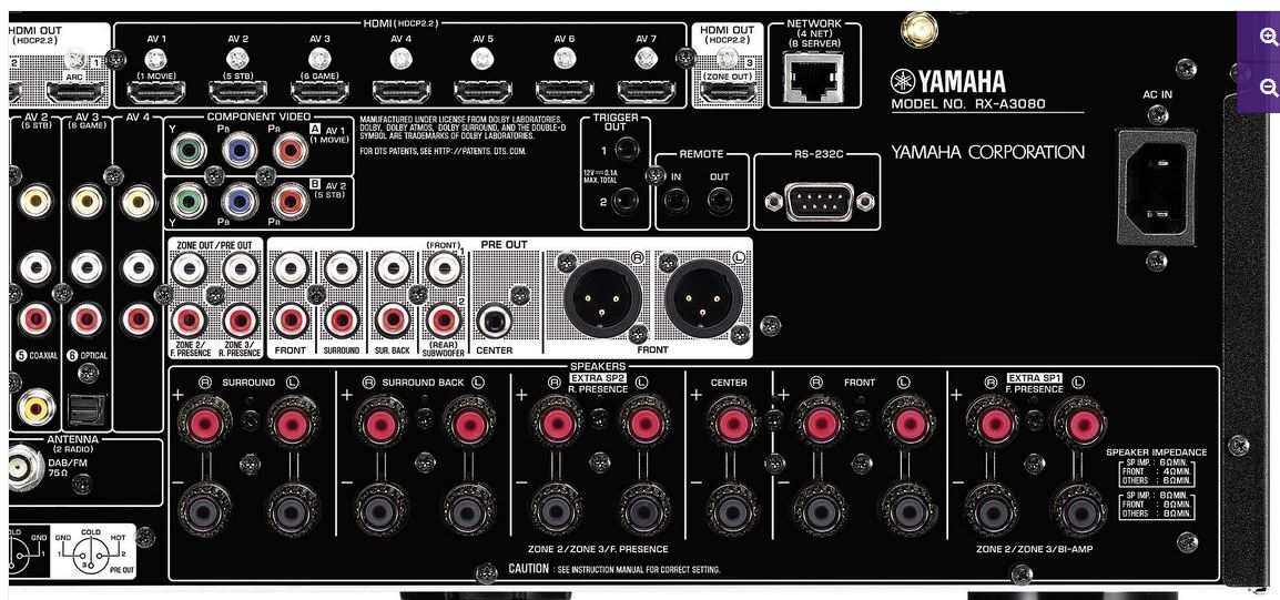

Moin Moin "Hifianfänger",
Für deinen Fall (du möchtest die internen Quellen nutzen) gibt es drei Möglichkeiten
-> Zone2-Trick (manchem zu kompliziert), Auftrennung/Umbau (kann ich machen) oder eine externe 2Kanal-Endstufe (ggf.auch Stereo-Vollverstärker)
--------- kostet nix (außer Nerven) ------------------ kostet wenig (Anfrage per PN) ----------------- meist recht kostenintensiv & Platz dafür muss auch sein ---------
...aber von vorn...
...man(n) kann
Lies dazu bitte hier -> Alternative: Der Zone2-Trick bei AV-Receivern (und weiterführenden LINK)
lt.Yamaha (Bildquelle)... ...hat der Yamaha RX-A3080 ja PreOut und auch "aktive Zone2" ist programmierbar, also geht auch der Zone2-Trick.
Wenn dir der Zone2-Trick allerdings zu kompliziert ist, oder auch dich die Nachteile des Zone2-Trick stören, kannst mich bzgl. eines Umbaus (Auftrennung Vor-/Endstufe der Frontkanäle für das ATM) per PN anschreiben
Ich helfe gern, wenn's gewünscht ist.
Gruß vom Rudi
...aber von vorn...
Man(n) "muss" es nichtHifianfänger hat geschrieben:...dass man hierfür die Vor- und Endstufe auftrennen muss (sorry, ich habe davon überhaupt keine Ahnung und weiß auch gar nicht wie das gehen sollte).
...verwirrt mich doch sehr, wo du deinen Beitrag doch im Bereich "Aktive Tuning-Module" reingesetzt hast und in dieser Rubrik ganz oben der entsprechende Thread verankert ist (wie auch der zum Zone2-Trick)Hifianfänger hat geschrieben:Ich habe aber in einem anderen Beitrag hier gelesen (ich weiß leider nicht mehr wo), dass es hier wohl Spezialisten gibt, die eine Vor- und Endstufe auftrennen können.
Ja, mit dem YamRXA3080 schon, denn bei dem ist/wäre der Zone2-Trick möglich, mit dem man(n) über einen logischen "Trick" ein ATM ohne Umbau des AVR einschleifen kann, damit es für alle Quellen (auch die internen) nutzbar ist.Hifianfänger hat geschrieben:...kann ich das ATM auch so mit meinem AV-Receiver nutzen, ohne ein gesondertes Quellgerät zu nutzen.
Gruß vom Rudi
