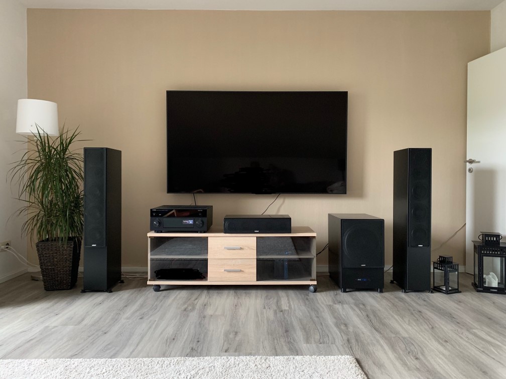

Habe hier und oben ma ein Bild hinzugefügt um einen Eindruck zu erhalten.

Wie weit sitzt Du denn da entfernt?
Auf dem Bild sieht es so aus als ob Du ein spitzes Dreieck hast.
Linker und rechter Lautsprecher stehen so wie es auf den Bilder aussieht ziemlich nahe beieinander
in Relation zum Sitzplatz.
Da kann ich mir vorstellen das der Center schon untergeht,ob es jetzt der CS-64 oder der CS174 ist.
Aber das mag auch täuschen auf den Bildern. :?

Indianer
Re: Umstieg auf NuLine CS 174 von NuLine CS 64 sinnvoll?
Beitrag von Indianer »
tippe wg schlechter Sprachverständlichkeit auf aufgedickten Tiefton, dann klingt's dumpf …
könnte was mit dem AVR links vom BRR zu tun haben, würde das BRR mal verschließen und mit einer Trennfrequenz von 80Hz neu einmessen :?
