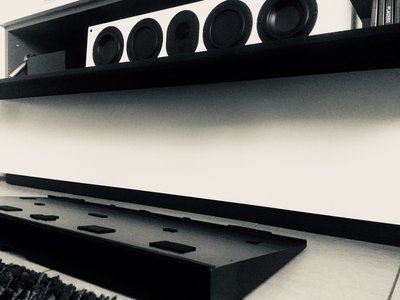

Re: Nuvero mit Scaena Protekt 260
Hier als Bsp. 174 und Rampe vor dem Einbau

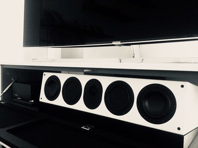

Und hier im verbauten Zustand (nachträglich habe ich die Höhe noch nachjustiert, um die max. Höhe des Board-Faches zu erreichen)
