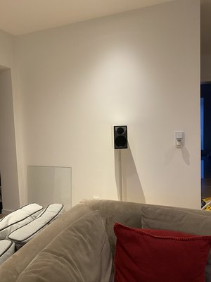

Hier mal ein Bild von einem Side/Rear. Möchte allerdings nicht mein ganzes Wohnzimmer hier posten.Master J hat geschrieben:Vielleicht kriegen wir ja ein "yoo" hin.ToaStarr hat geschrieben:3. Von der Position her sind die DS-22 mit den MS-97 Stativen höher als die nuBox 513. Die DS-22 befinden sich damit - in ca. 1,5 , Entfernung - oberhalb der Seitenwand der Couch, wohingegen die nuBox 513 quasi eher gegen die Seitenwand der Couch strahken würde. Ist hier der Wechsel vor diesem Hintergrund überhaupt empfehlenswert?
Um sich das räumlich vorstellen zu können, braucht es Fotos oder wenigstens eine Skizze.
Gruss
Jochen
Foto ist in etwa von der zenralen Sitzposition aufgenommen.
Erst mal Danke für deine Antwort.aaof hat geschrieben:Ich würde ja gerne helfen, aber mir ist die Fragestellung nicht ganz klar.
Kurzum ich würde erstmal 3 Dinge spontan in den Raum stellen:
1. Eine Standbox für die rückwärtigen Kanäle macht mM. keinen Sinn, da hier selten Informationen geschickt werden, die eine besonders tiefe Wiedergabe benötigen. Grob gedacht: nimm dir die THX Norm an, 80Hz für alles in der unteren Ebene, dass ist meist homogen.
2. Du stellst aktuell die Aufsätze auf die Subwoofer?Wenn ja, dass ist viel zu tief. So kann kein Überkopfeffekt entstehen. Die sollten schon auf Höhe und das nach Möglichkeit über Kopf.
3. Mischen der Serie kann man machen, optisch, farblich immer so eine Sache. Wenn möglich, innerhalb einer Serie bleiben.
Kurzum: was willst du erreichen, wo liegt dein Schwerpunkt? Kino, Stereo?
Du hast 2 Subwoofer, dass wäre eine sehr gute Basis für eine Anlage aus Kompakten bestehend.
Ps: mach dir nix aus Dr. Bop, der ist schon cool. Ich habe beruflich mit Doktoren zu tun, die sind alle so. Ihr überlegender Intellekt kollidiert manchmal mit ihrer sozialen Kompetenz. Die können ganz schön direkt werden und lassen ihre Überlegenheit raushängen. Die fängt man aber auf anderer Seite schnell wieder ein.![]()
1. Ja, ist mir klar. Wäre ja auch eigentlich mehr für die Optik um die RS-54 vernünftig unterzubringen.
2. Ja, weil es auf den nuLine 82 kacke aussieht. Überkopfeffekt ist auch eher verhalten, was mich aber bisher nicht so gestört hat. Man kann hier mit Abstand zur Decke und Lautstärke aber durchaus noch etwas im AVR optimieren.
3. Ja, das war auch mein Gedanke. Leider gibt es von Nubert - aus welchen Gründen auch immer - zu den nuLine RS-54 keine passende Standbox (oder sonst eine Box) aus der nuLine Serie. Muss man nicht verstehen, ist aber leider so. Die nuLine 284 ist mir für vier Stück zu teuer, außerdem passt der nuLine RS-54 hier auch nicht genau auf die Box.
Da Nubert ja die nuLine RS-54 genau passend zur nuBox 513 anbietet wird man hier wohl auch davon ausgegangen sein, dass die Leute die Systeme mischen. Bei mir wären im Übrigen nach dem Wechsel auch nur noch der Center LS und die Back LS nuLine Serie (letztere werden ja nicht selten eher sparsam angesteuert). Komplett tauschen möchte ich nicht - vor allem weil es in meinen Augen keinen vernünftigen Center in der nuBox Serie gibt und auch der WS-103 dem WS-12 unterlegen sein dürfte. Außerdem habe ich hinten keinen Platz für größere LS.
Klanglich dürfte hier wohl kein "Problem" entstehen und glaube ich nicht, dass die nuLine 82 hier viel "besser"/"schlechter" ist. Entscheidender Faktor ist hier für mich eher die Optik.
Schwerpunkt ist - wie man am 7.2.4 Setup wohl auch erkennen kann - Heimkino.
An kompaktere LS hatte ich auch schon gedacht. Das Problem sind hier aber wieder nuLine RS-54! Die passen ja schon nicht vernünftig auf Standlautsprecher von Nubert! Hier käme nur die nuLine 34 in Frage. Die nuVero 60 ist mir weiderum teuer und scheint definitiv mit Kristallweiß einen andere Weißton zu haben. Außerdem mag ich optisch Standlautsprecher für die Front - gerade wenn ich doch mal Musik höre.
Vielleicht schaue ich mir die LS auch mal. Meine in Duisburg bei mir um die Ecke wäre ein Nubert Standort.
P.S.: Die Antworten von Dr. Bop sprechen leider keineswegs für einen "überlegenen Intellekt" - weder die "Antworten" an sich noch die Art und Weise wie diese formuliert wurden...
