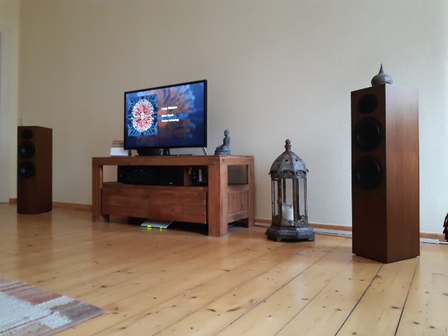

Hallo Nubert-Freunde,

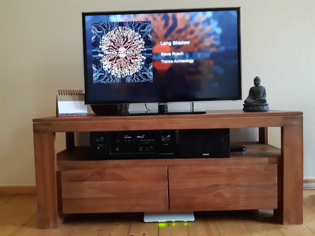

lange habe ich die Nuline 84 als reines Stereo-Set benutzt, auch für Videofilme. Aber bei Dolby-Surround-Sound war ich nicht immer ganz so glücklich damit. Daher wollte ich einen Center-Lautsprecher nachrüsten. Die Voraussetzungen durch einen Denon AVR X3300 waren schon gegeben. Also testete ich den CS-44 und war sehr zufrieden vom Klang her. Aber er passte leider nicht in das Rack. Auf dem Rack installiert und den TV draufgestellt sah es einfach nicht schön aus. Was tun? Ich las in der Nuline-Übersicht auf der Webseite, dass die Nuline 24 auch als Center genutzt werden könnten. Durch Zufall bekam ich von jemanden eine einzelne gebrauchte Box, die er verkaufte. Die wurde sodann angeschlossen und ins System integriert. Sie fällt gar nicht weiter auf und so ist auch die Frau von der Optik her zufreiden.
Was kann zum Klang gesangt werden?
Überraschender Weise fügt sie sich nahtlos in das System ein und ergänzt die Klangbühne durch etwas mehr Tiefe. Auch Dialoge werden besser herausgearbeitet, vorallem auch bei TV-Sound im Stereo-Multichannel. Die Effektkulisse ist besser als zuvor. Einen Unterscheid zur CS-44 ist kaum ausmachen. Zumal die 24er auch im Bass relativ weit herunter reicht. Eingebunden wurde die Box ab 80 Herz. Odyssey bindet sie ab 40 Herz ein, senkt dann aber den EQ in dem Bereich unter 80 Herz starkt ab. Interessanterweise muss die Nuline 24 nicht ganz in der Mitte stehen, der 10 cm Versatz wirkt sich nicht aus.
Fazit: Ich bin überrascht, dass alle so gut funktioniert und die 24er durchaus eine echte Alternative als Center darstellt, wenn nicht viel Platz im Rack ist. :D
Da ich im Forum nicht viel zur Nuline 24 als Center gesehen habe, wollte ich kurz diesen Erfahrungsbericht einstellen.
VG, Daniel

Klar, kann man machen und bei entsprechend früher Trennung funktioniert das ordentlich.
Einzig was mir nicht gefallen würde bei dir ist dieser Versatz. Da bin ich ja schon pingelig und habe den Center exakt mittig unterm Bild. :wink:

Ich hatte den LS erst in der Mitte und dann hab ich ihn die paar Zentimeter rüber geschoben und im Klang keinen Unterschied gemerkt. Ich war überrascht, aber es funktioniert.

strahlt die 24 nicht etwas zu tief ab? :roll: Bei so einer Aufstellung sollte der Center am besten etwas nach oben eingewinkelt werden....
Has thanked: 1429 times
Re: Nuline 24 als Center-Lautsprecher
Eine liegende Line 24 strahlt doch im gleichen Winkel nach oben wie eine stehende nach links oder rechts. :wink:
Je nach Entfernung zum Hörplatz könnte das schon reichen.

@ Bruno, der Hochtöner ist der Selbe wie beim CS 64. Zeigt auch bei der Nuline 24 nach oben. Was soll da anders sein als beim Center?

Bei meinem nuJu40 Center strahlt der Hochtöner auch nach oben (liegend betrieben) hab ihn trotzdem etwas gut angewinkelt und ich merke einen Unterschied (besser) als nicht angewinkelt :wink:
Das hängt wie gesagt von der Hörentfernung ab. bei 2 Meter strahlt der Hochtöner bei 10° nur 35 cm weit nach oben, bei 4 Meter sind es schon 70 cm. :wink:
