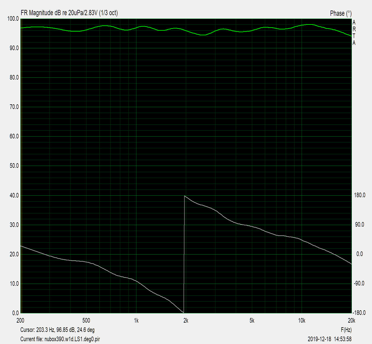

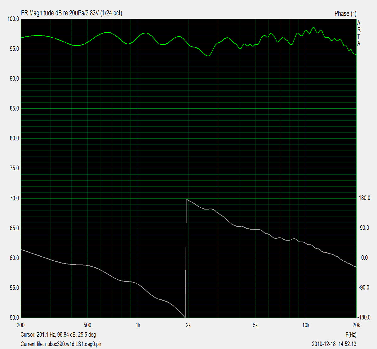

Das gilt natürlich für alle Diagramme, aber wenn horizontale Achsen- und Winkelfrequenzgänge plus Messabstand und Glättung ausgewiesen werden und die Skalierung bei den üblichen 50dB liegt, kann man damit schon einiges anfangen.Die Aussagekraft solcher Diagramme ist begrenzt...
Yep, da fehlt einfach eine entsprechende Norm, die die Vergleichbarkeit sicher stellt.... obendrein stark von verschiedenen Faktoren abhängig, nicht zuletzt von der Sachkenntnis und vom Urteilsvermögen des Betrachters.
Das ist auch im Semi-Profi und DIY-Bereich ein Problem und führt in Foren regelmäßig zu heftigen Diskussionen über "geschönte Messungen".
Daher ist es verständlich, dass ein Hersteller solche Diskussionen vermeiden oder falls ehrliche Messungen präsentiert werden, sich nicht immer gegen die oft extrem geglätteten Messungen von Konkurrenten, aber auch Hifi-Magazinen, verteidigen möchte.
Hier mal das Beispiel einer Nubox390, die für einen Freund repariert wurde. Dieselbe Messung mit unterschiedlicher Skalierung und Glättung.
Achsen-FG angegeben wie es allgemein üblich ist (1/24 Glättung, 50dB Skalierung) Achsen-FG weniger ehrlich (1/3 Glättung, 100dB Skalierung) Welchen LS würde der unerfahrene Kunde wohl eher kaufen?
