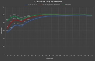

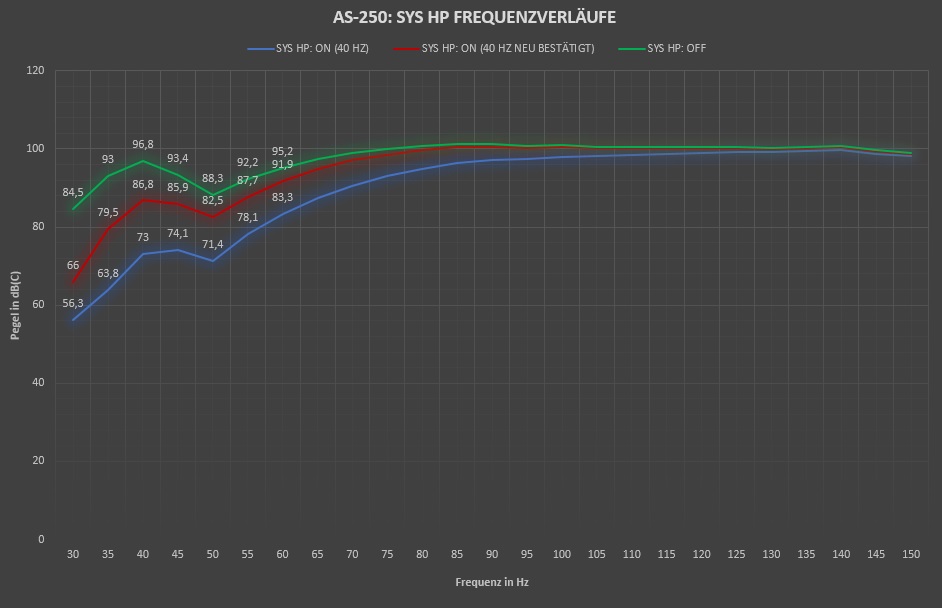

Auch habe ich das Gefühl dass der einstellbare Hochpassfilter schon deutlich über 40 hz (wie im Menü angegeben) abregelt, kann mich aber auch täuschen
Deswegen kommt die Aktivierung dieser Funktion nicht in Frage
Edit: Habe mal aus Interesse mit einem Pegelmessgerät nachgemessen, schalte ich den Hochpass auf den kleinsten Wert, also 40 Hz, so merke ich bis über 120 Hz noch eine geringere Pegelausgabe der AS-250, je tiefer die Frequenz desto größer wird der Pegelunterschied natürlich. Kommt mir etwas viel vor diese Frequenzbeschneidung
