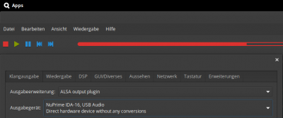

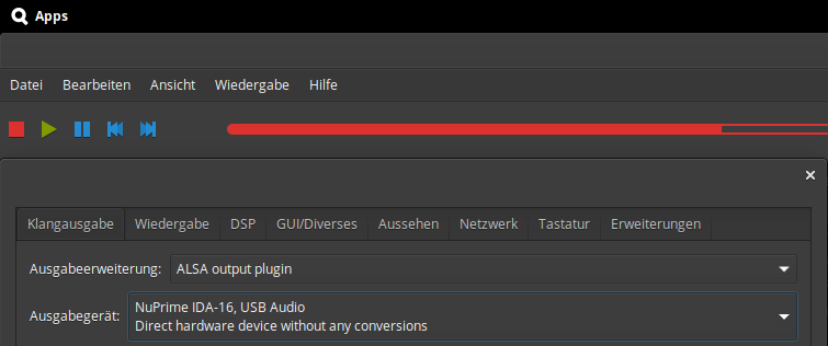

Ich höre fast nur via USB und das Kabel ist 3m lang.
USB ist verlustfrei. Der resultierende Sound ist es auch, sofern nicht irgendwelche Software zwischen File und USB-Port arbeitet und das Signal downgraded. Systemseitig sollte DigitalOut eingestellt werden. Benutzt du einen speziellen Player/Client etc? Dann versuch den in den "DirectOutput-Mode" resp. "NoConversions-Mode" zu versetzen.
