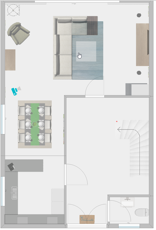

Danke für eure Rückmeldungen. Das stimmt mich ja hoffnungsvoll das es zumindest kein Rückschritt ist.
Ein guter Preis ist die Voraussetzung, denn es gibt ja schon 11er für ca. 1200€.
Mache mir noch Gedanken wie ich die Hifi Komponenten im neuen Haus unterbringe. Mache dazu noch ein 3D Bild, daran kann ich die Ideen besser erklären
