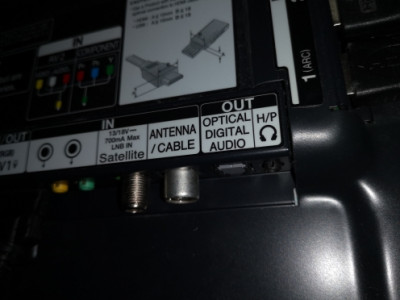

Gerade eben habe ich die Soundbar AS-225 bekommen. Leider habe ich aber ein Problem, da die Soundbar keinen Ton rausgibt.
Ich habe versuchtt die Soundbar an den TV LG 55LM960V anzuschliessen. Ich habe den HDMI Kabel an den HDMI-Port am TV angeschlossen,in den Einstellungen habe ich beim TV "Smartlink" eingestellt.
Ich habe den HDMI Kabel vom PS4 genommen - da steht E321011 AWM 20276 VW-1 LUXSHARE-ICT.
Zusätzlich auch den mitgelieferten Lichleiterkabel am TV angeschlossen.
Aber ich bekomme keinen Sound.
Was mache ich falsch?
Hat jemand solchen oder ähnlichen TV und kann mir da weiter helfen?
Vieleicht ist es der HDMI Kabel?

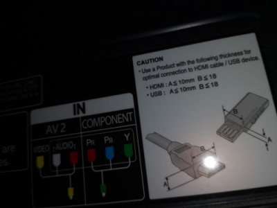

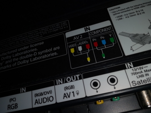

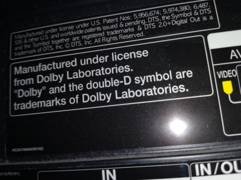

In der Anlage auch einige Fotos von den Ports vom TV.
Danke.

Schau mal, ob du in dein Toneinstellungen
deines TVs auf PCM umschalten kannst.
Ich gehe mal davon aus, dass der noch auf Bitstream gestellt ist
und entsprechend Dolby/DTS Tonspuren dann an die Soundbars weitergeleitet werden.
Nur können die nuPros kein Dolby/DTS encoden. Weswegen sie dann stumm bleiben.
Indem du es auf PCM umstellst, erledigt das encoden dann der TV.
Bei externen Geräten (PS4, BluRay Player etc.) kannst du ansonsten ebenfalls schon
das Tonformat auf PCM umstellen. Dann wird das Encoden von diesen Geräten übernommen.
Am TV solltest du es aber so oder so umstellen. Alleine für die internen Quellen.

Ist die Soundbar auf HDMI 1 angeschlossen?
Nur dort kommt ein Ton raus (ARC).

Hallo!
Ja, ist am HDMI port 1 angeschlossen, im TV ist PCM eingestellt, aber es geht nicht über HD MI. Merkwürdidg, aber auf dem TV ist der ARC ein HDMI IN
, nicht out, vieleicht geht es deswegen nicht. Aber mein Sohn hat einen neuen Samsung smsrt tv, da gibt es auch nur einen HDMI in arc port.
Aber na ja, gut das es über optic. Kabel geht. Weisse led.
. Ist aber so, das es die Fernbedienung noch immer se spinnt. Wenn wir aber nun Kabel tv schauen können wir über die Fernbedienung von der Kabel tv einstellen. Die Nubert Fernbedienung ändert aber bei vol. up auf Kanal 8, wenn ich aber den Nubert Kanal wechsele, geht der Kabel tv aufnr. 7...

Re: Nupro as-225 an LG TV anschliessen
Moin, die HDMI-Ports der TVs sind korrekterweise mit "HDMI in" bezeichnet, weil die Hauptfunktion die Entgegennahme von Bild und Ton ist
. Der Zusatz "arc" für Audio Return Channel weist darauf hin, dass zusätzlich das im TV erzeugte Audio-Signal über diesen Anschluss ausgegeben wird.
