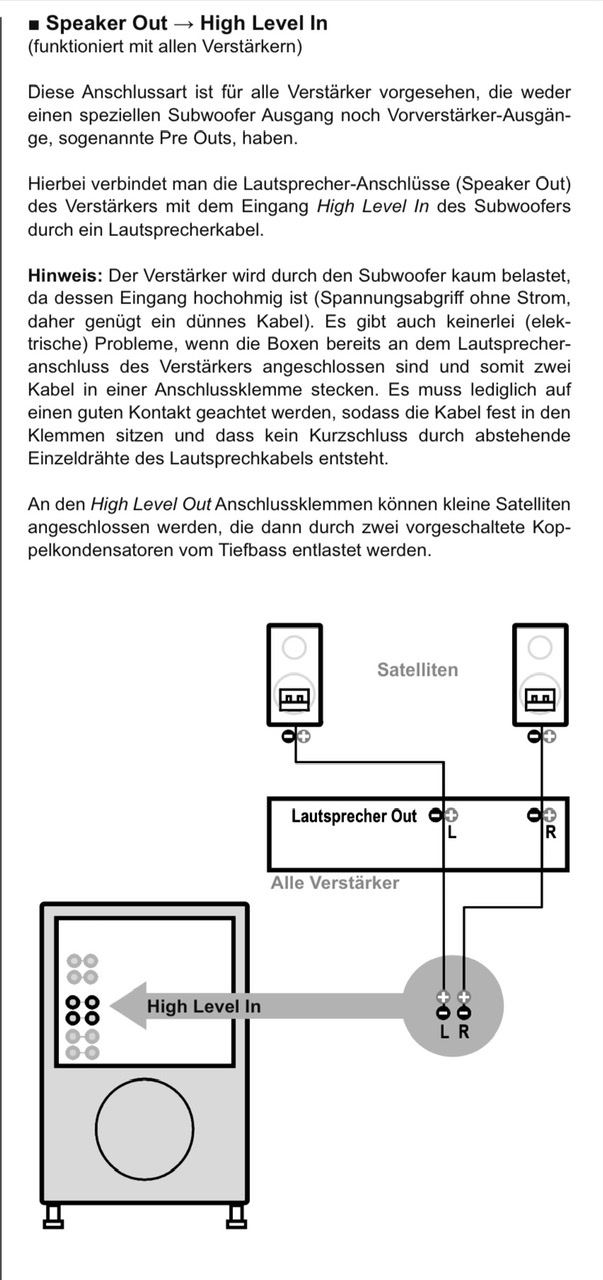

an eine bestehende Hifi-Anlage soll ein aktiver nubert-Sub angeschlossen werden.
Der Amp hat Anschlüsse für ein Paar Lautsprecher. Ich kann einen aktiven Sub zwar an den RecOut Ausgang hängen,
aber dann müsste ich die Lautstärke für die passiven Lautsprecher und den aktiven Sub immer separat regeln/anpassen.
Gibt es eine Möglichkeit, den aktiven Sub anzuschliessen, so dass ich alle 3 Boxen zusammen/über den Volumeregler am Amp regeln kann?

Viele der inzwischen leider ausgelaufenen Nubert Subwoofer hatten sogenannte Hochpegeleingänge. Diese konnten direkt mit den Lautsprecher Buchsen des Verstärkers verbunden werden, auch parallel mit den Lautsprechern.
Das wären, ohne Anspruch auf Vollständigkeit, folgende Nubert Subwoofer:
Nubert AW-17, AW-1100, AW-993 , AW-600, AW-443.
Gebraucht sind die oben genannten durchaus eine Überlegung wert.
