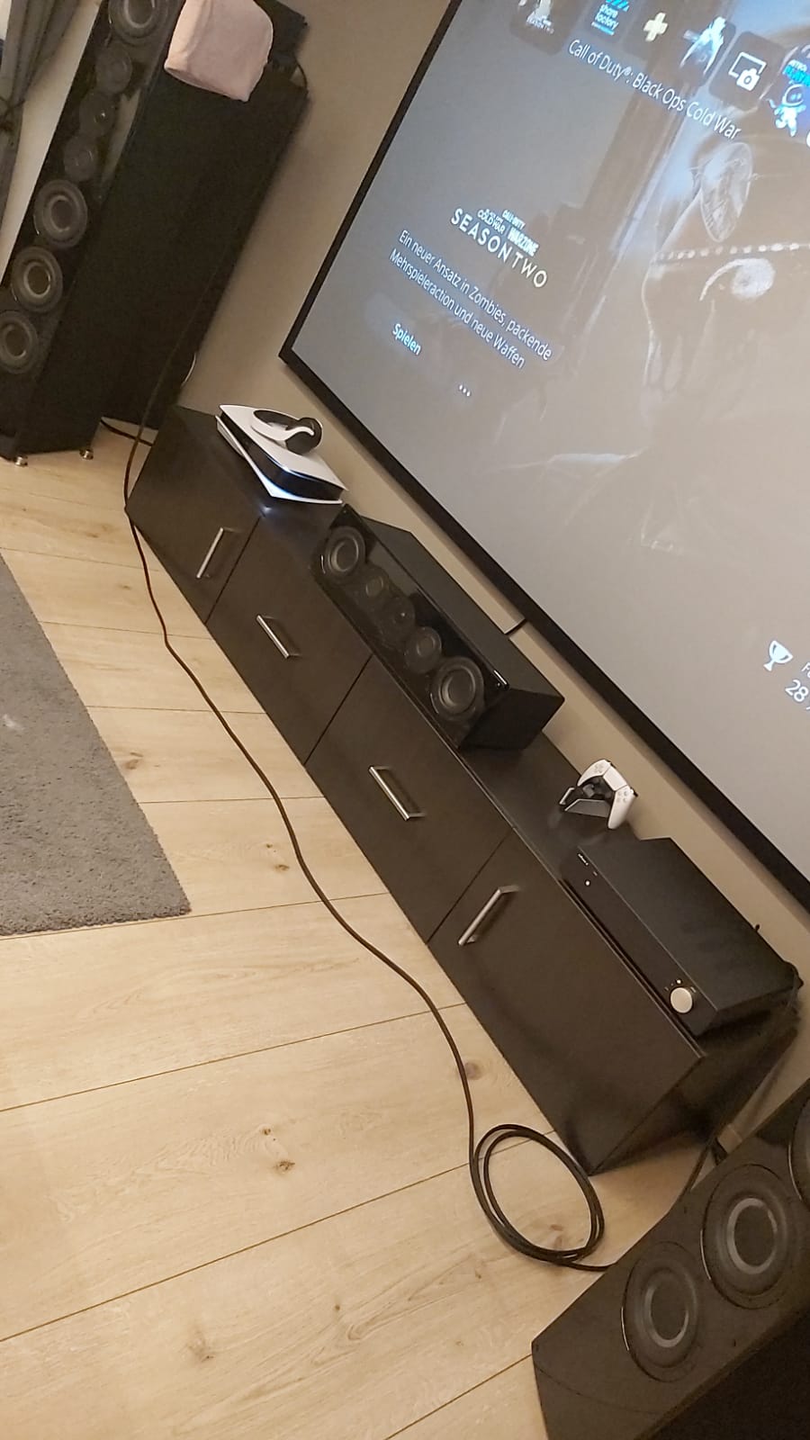

Ich habe meine Endstufe aktuell per (zugegeben: billigem) Cinch Kabel an die Pre-Outs meines Marantz 7010 angeschlossen. Mich begrüßte ein nerviges Brummen aus den Lautsprechern. Komplett ohne Cinch an der Endstufe brummt nichts, die nuPower ist jedenfalls schon mal nicht das Problem. Mit Cinch kabel konnte ich schon Mal die Zuleitung für meine LED Beleuchtung als Störfaktor ausfindig machen. Das Cinch Kabel scheint unzureichend geschirmt zu sein.
Nun habe ich das Cinch Kabel komplett frei und fern aller Stromkabel verlegt, wie hier zu sehen ist.
Das Brummen, bzw jetzt eher ein mittelfrequentes Surren tritt noch immer auf. Ich habe bereits das SAT-Kabel abgezogen, weil das häufiger das Problem zu sein scheint. Ich habe viel probiert, die einzige Option, bei der ich das Brummen weg bekomme, ist wenn ich das Cinch Kabel AM AV-RECEIVER abziehe (oder natürlich an der Endstufe direkt). Da es weg ist, wenn ich es am AVR abziehe, schließe ich das Kabel als Ursache eigentlich aus... oder?
