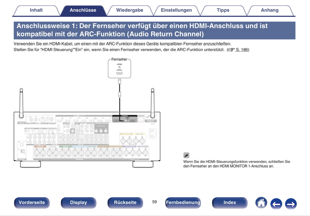

Re: Denon X4100W mit 4K@60Hz
Hat dein 4k TV einen HDMI ARC Eingang?
Dann könntest du deinen Apple TV 4K direkt per HDMI mit dem TV Verbinden und den HDMI ARC des TVs mit dem HDMI ARC Anschluss (Monitor 1 ARC) des Denon X4100.
Der Ton des Apple TV wird dann über den TV an den Denon AVR übertragen.
Das klappt aber nicht für 3D Tonformate wie Dolby Atmos, weil die Bandbreite zu gering ist. Dafür benötigt man eARC, welches dein Rüstiger Denon noch nicht hat.
Für Stereo und Dolby digital reicht ARC aber.
Edit: da war Venuspower schneller.
Theoretisch ja, wenn:JensF hat geschrieben: So 25. Apr 2021, 13:53 Ich probiere mal folgendes: TV per HTMI mit dem AVR über ARC-Ausgang verbinden. Den apple TV verbinde ich direkt mit dem TV über HDMI. Dadurch sollte doch 4K@60Hz funktionieren und die gängigen Audio Codecs Dolby Digital und DTS werden unterstützt?
Das verwendete HDMI Kabel ARC unterstützt (sollte in 95% der Fälle der Fall sein, wenn es nicht aus der HDMI Steinzeit ist)
Die HDMI Steuerung am Denon AVR auf ein gestellt ist. (Siehe Betriebsanleitung Seite 186, auch online verfügbar)
Die HDMI ARC Ausgabe am LG TV aktiv ist. Dazu auf Audioausgabe HDMI ARC stellen.
