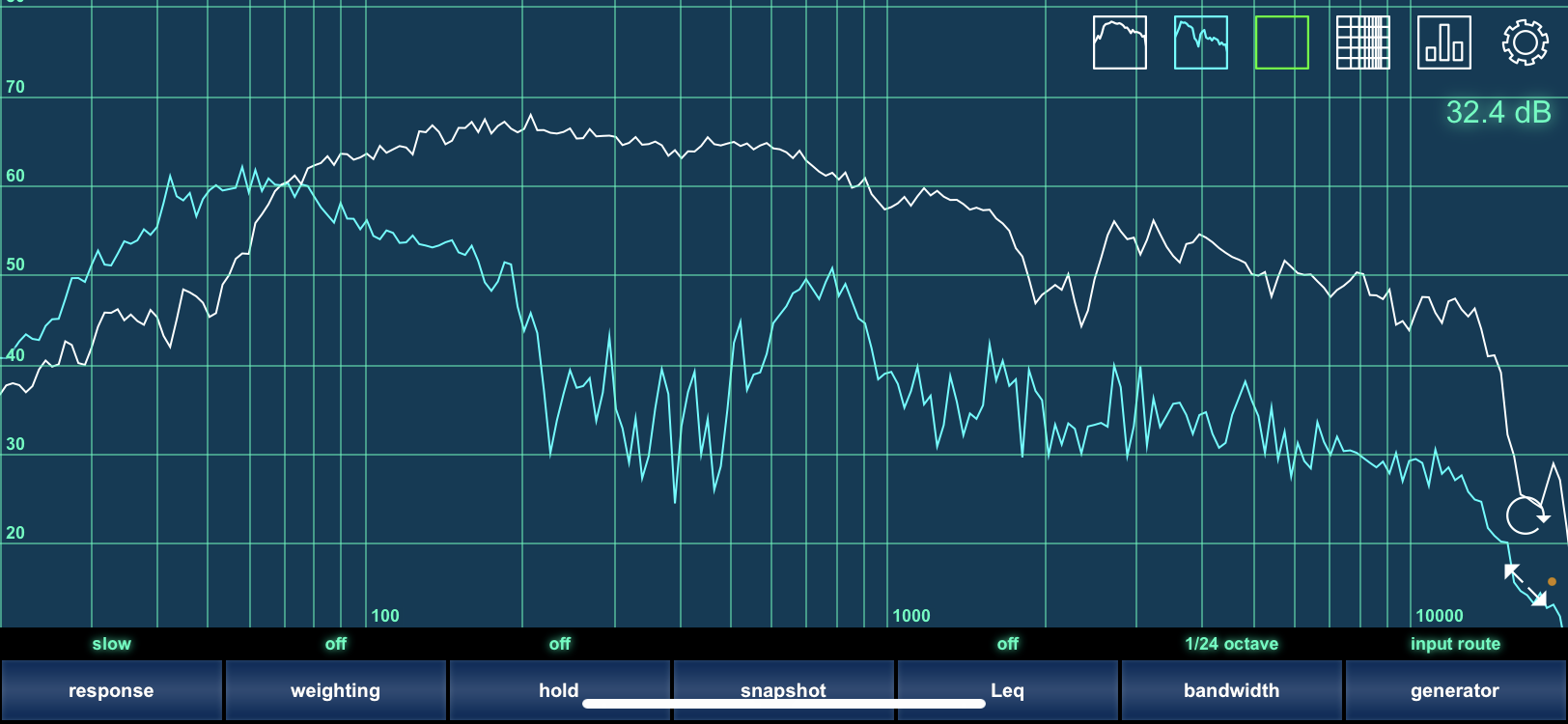

Spasseshalber habe ich mal eine Vergleichsmessung mit dem Handy am Hörplatz (ca. gleichseitiges Dreick mit 2,2m, Schallwand ca. 1,1m weg von der Wand) mit 3dB Pegelausgleich gemacht (gelb B-40, rot NB683 (Schalter linear)):
Die B-40 packt zwichen 40 und 150 Hz eher noch ein gutes Dezibel drauf, unter 40Hz fällt sie pegelmäßig unter die 683, was hier noch nicht mal ein Nachteil ist, da die Raumresonanz bei 32Hz weniger angeregt wird. Zwischen 2K und 6K scheint die B-40 etwas zurückhaltender zu sein.
