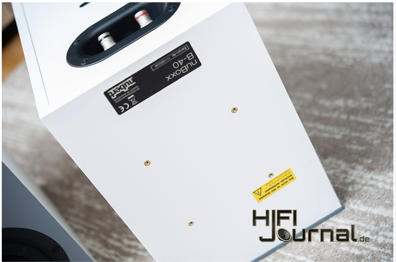

Ich würde gerne unter meiner 40er Nuboxx Gummifüße mit Schraubgewinde anbringen.
Worauf muss ich denn da achten. Ich weiß weder die Gewindegröße und auch nicht wie lang die Schrauben sein dürfen.

Die Gewindebuchsen sind für die Stativ Montage ausgelegt und deshalb ziemlich weit im Zentrum der Box eingelassen.
Würde wohl eine recht wackelige Angelegenheit werden, dort Spikes oder Ähnliches einzuschrauben.

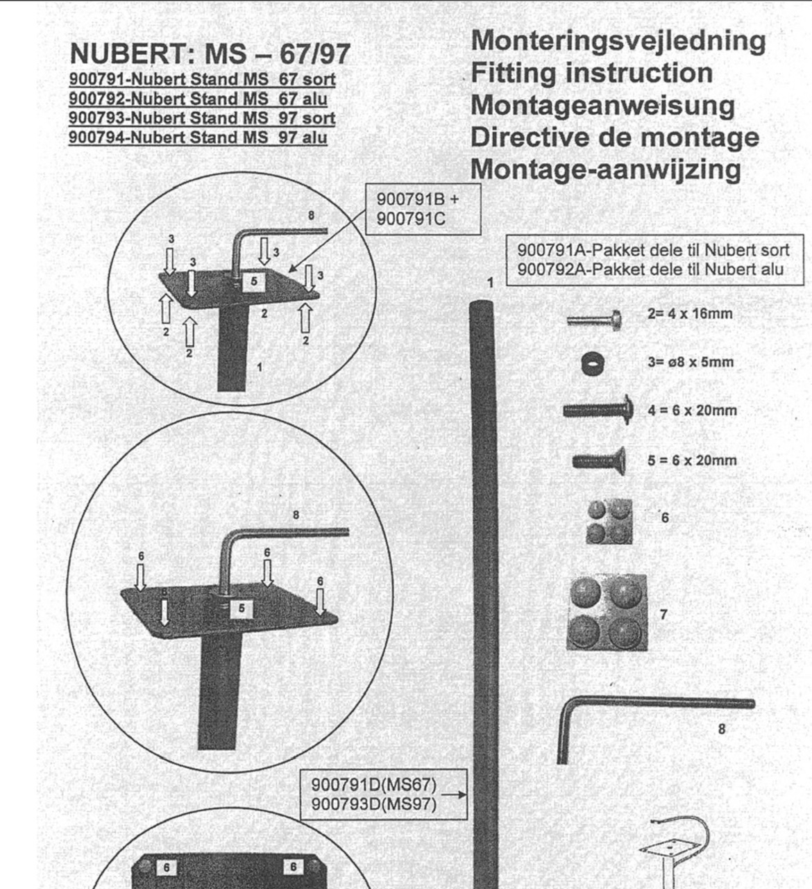

Laut Bedienungsanleitung des Lautsprecherstativ haben die Befestigungsschrauben einen Durchmesser von 4mm und eine Länge von 16mm, davon muss man aber noch die Dicke der Stativ Montageplatte abziehen.
Ich würde mal 10mm lange M4 Schrauben verwenden.
