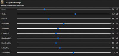

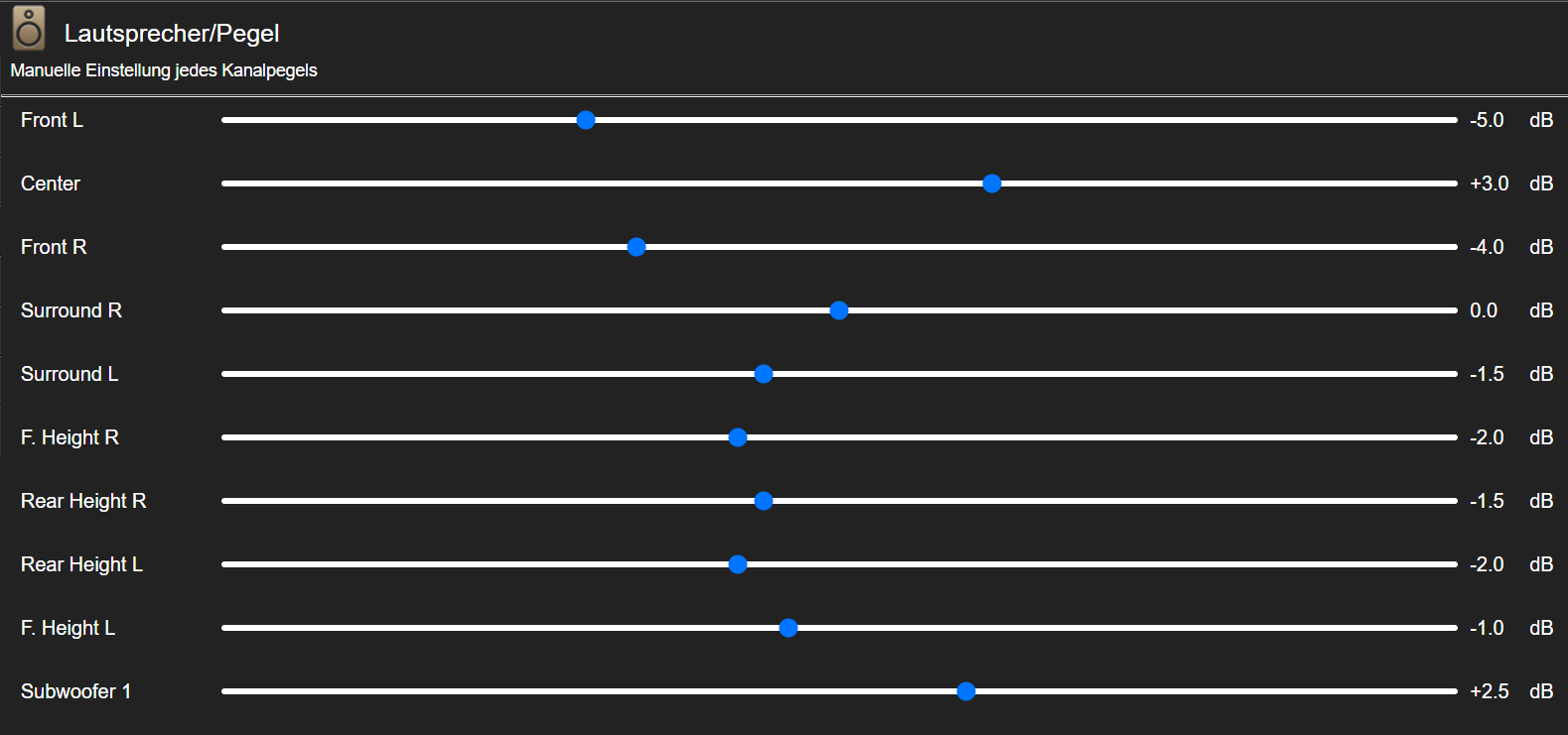

Hab ich grad mal fix gemacht,
die Fronts stehen auf -5dB und -4dB im Pegel, der Center auf +3.
Habe dann den FL auf 75dB aufgedreht, das passt auch rundherum gleichmäßig. Der Center schafft es dabei auf 77dB. Um mit dem Center auch auf 75dB zu kommen müsste ich ihn auf +0,5 einstellen.

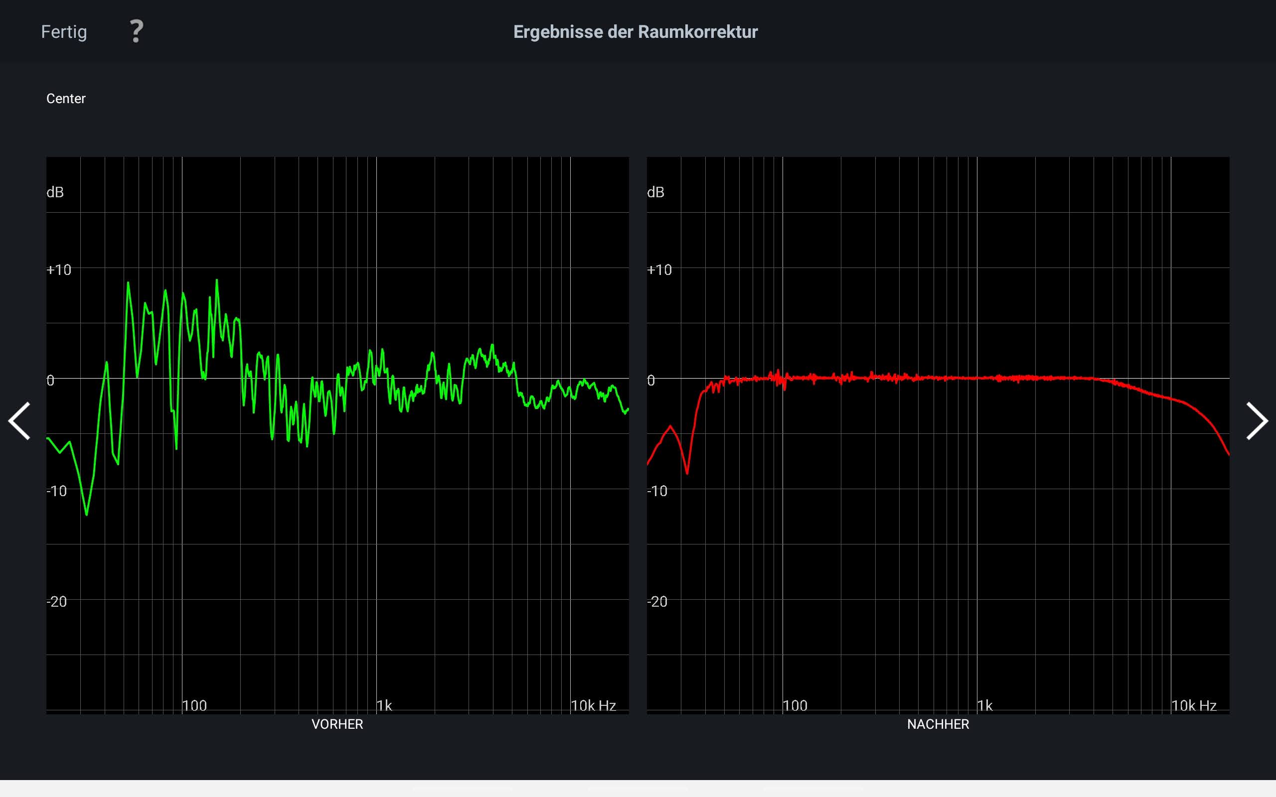

Im Anhang noch die Frequenzkurve von Audyssey.

Hast du deine 140er wirklich im Minusbereich?
Ich würde die zumindest auf 0 dB stellen.
Das heißt, dein Center steht bei + 3 dB, weil Fronts auf -5 dB?
Stell den Center doch auf 5 oder 6 dB.

Ja die 140er stehen im Minusbereich. Hat Audyssey so vorgegeben
