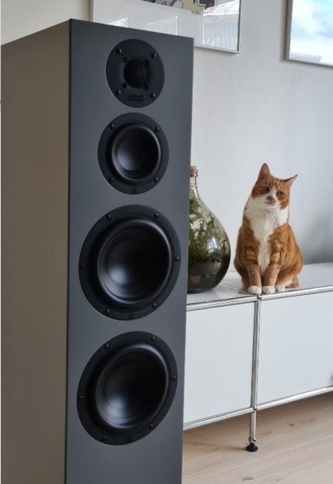

Leider wollte meine Katze, selbst nach mehrstündigem Training, die Lautsprecher nicht auf Kommando verschieben und hat mich nur etwas fragend angeschaut…
Somit habe ich in meinen Tests, als Aufstellung ein ABAB Setup gewählt, das heisst: von links nach rechts: X links, Nubert links, X rechts, Nubert rechts. Der Hörplatz wurde entweder passend verschoben, oder beim schnellen Vergleich mittig positioniert. Als Quelle wurde Spotify verwendet. Es handelte sich um einen Premium Account, aber auch hier ist klar, dass man für einen professionellen Vergleich bessere Quellen verwenden könnte. Aber es hätte sicherlich nicht viel verändert, da ich den zugehörigen Test zur Unterscheidung von Spotify und Lossless sowieso nicht bestanden habe… und so jemand wird als Tester gewählt. ;)

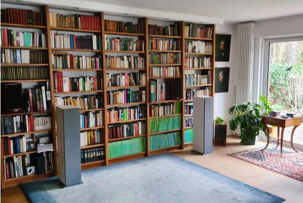

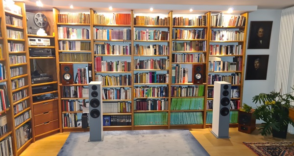

Der erste Test fand im Haus bei meinen Eltern statt, wo ich, in einem „normalen Wohnzimmer“ (gut möbliert, was für einen reduzierten Nachhall sorgt) das Glück hatte, mit einer Canton Reference mit Nubert AW560 Unterstützung testen zu vergleichen.

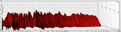

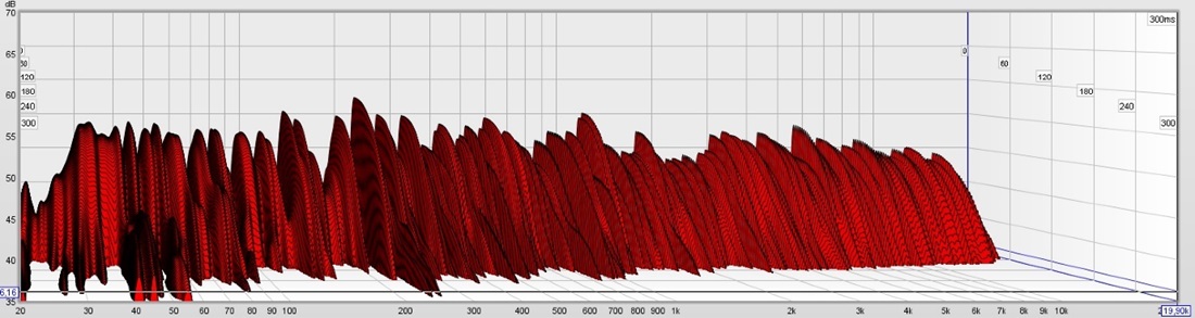

Das „normale Wohnzimmer“ hat eine gemessene Nachhallzeit zwischen 0.4 und 0.55, was schon sehr gut ist. Unten sieht man einen zugehörigen Wasserfall. Einen Nachhall von rund 0.2-0.4 halten viele für optimal, wobei sich dort die Geister scheiden. Einige mögen es etwas trockener, andere bevorzugen etwas mehr Reflektionen. Trotz der guten Nachhallzeit, ist der Raum erstaunlich groß. Der Teil von 20m2, in dem die Lautsprecher stehen, ist verbunden mit einem rund 40m2 großen Wohnraum. Hier ist ein Grundriss vom Raum. In Pink sieht man Couch oder Sessel, Schränke mit Büchern und Tische sind in Weiß gehalten und die Hörposition ist blau.
Es scheint, dass die Bibliothek an den Wänden hilft einen großen Teil des Klanges zu absorbieren, was für die guten akustischen Eigenschaften sorgt. Einzig eine Glastüre zur Rechten sorgt für ungewollte Reflektionen.

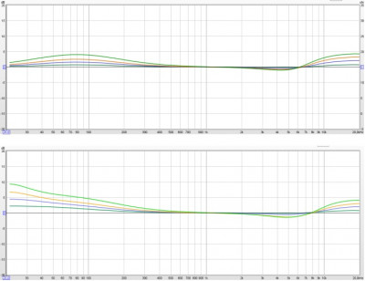

Vor Jahren hatte ich bereits einen Post gemacht über S-Laute und Zischen in Liedern. Dieser sorgte für einige Diskussionen, da ich angab, dass dies bei meiner nuVero 4 auftreten würde. Natürlich war der Ton immer noch sehr gut, aber das Zischeln empfand ich bei manchen Aufnahmen als störend.
Ich hatte damals durch Aufstellungsoptimierung und Korrektur mit Ypao einen Frequenzgang von rund +-3dB über den gesamten Frequenzbereich bei 1/6 Filtering erreicht und verstand nicht, wie es dann noch zu so einem „Problem“ kommen konnte. Das Problem war allerdings nicht der Lautsprecher, sondern mein Eingriff. Getrieben vom flachen Frequenzgang, hatte ich den Hochton damals brav auf Referenzlevel gezogen. Heute habe ich meine Lektion gelernt und fasse den Hochton nicht mehr an… manchmal ist weniger mehr. Der Grund ist, dass unser Gehör, wie oben bereits beschrieben, gewisse Filter besitzt. Diese sorgen dafür, dass wir die erste Tonfront anders wahrnehmen. Wenn der Direktschall also flach ist, aber der Nachhall leicht abgesenkt, was typischerweise Objekten im Raum (oder sogar dem Luftwiderstand) geschuldet ist, dann sorgt dies in der Summe fuer eine leicht abfallende Kurve, wenn man nachmisst. Hier sollte man eher seinen Ohren vertrauen und mit der Ausrichtung der Lautsprecher spielen. Ein Geradeziehen der Höhen verbiegt den Direktschall – das kann gefallen, muss aber nicht. Audyssey bietet inzwischen via App an, dass man Korrekturen auf tiefere Frequenzen beschränken kann. Dirac hat per Default einen leichten Abfall der Höhen schon eingebaut – wobei dies abhängig vom Raum natürlich nicht immer 100% passen kann. Ypao kann man manuell auf den unteren Bereich beschränken – außerdem gibt es noch eine „natürliche“ PEQ Einstellung, die ebenfalls einen Höhenabfall sorgt. Die Liste ließe sich sicherlich noch fortführen.

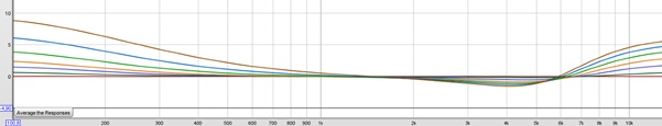

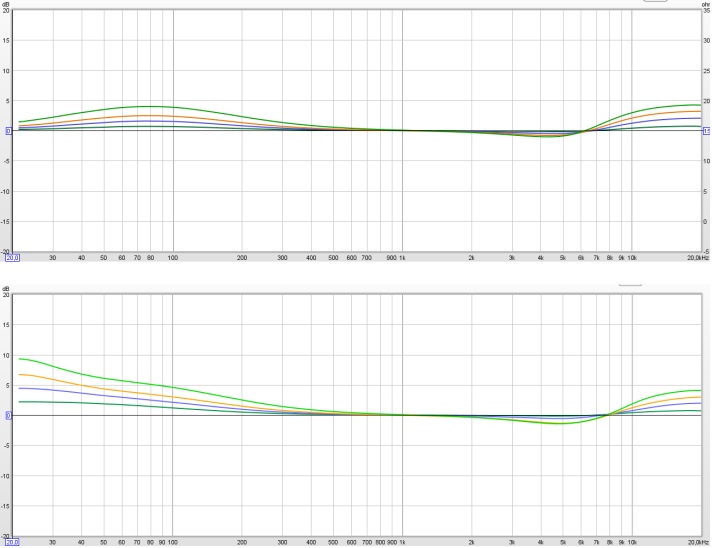

Generell ist es jedoch kein Fehler, Bass und Treble ein wenig nach Geschmack zu verwenden. Niemand von uns kann wissen, welche Lautstärke für ein Lied ursprünglich gedacht war. Wenn man nun leiser hört als vom Künstler erwartet – was viele von uns sicherlich tun, sollte man die veränderte Wahrnehmung ausgleichen. Da solche Änderungen sanft über einen großen Bereich eingreifen, bleibt es typischerweise durchaus harmonisch.
Die Abhängigkeit von Lautstärke und Perzeption wird in den Iso Equal-Loudness Curves festgehalten. Nun beschreiben diese Kurven nicht direkt, wie man den Ton verändern müsste, um die unterschiedliche Lautstärke auszugleichen, aber man kann es aus den Kurven ableiten. Das Ergebnis für eine 70dB Referenz kann man sich im Link anschauen (sichtbar auf dem Bild oben rechts oder im Excel Sheet, welches man dort downloaden kann):
https://www.merlijnvanveen.nl/en/calcul ... l-loudness
Bei Denon sorgt Dynamic EQ für eine Annaehrung an eine solche Kurve:
https://www.avsforum.com/cdn-cgi/image/ ... g.3152332/
Bei meinem Yamaha 3080 sieht das ganze so aus (gemessen am Preout – wobei Yamaha als Referenzlevel -15dB auf dem AV annimmt (gerade Linie), welcher durch „Volume Trim“ verschoben werden kann. Die anderen Kurven sind eine Veränderung um 5dB):
Was im obigen Bild gut aussieht, ist unter 100Hz jedoch nicht mehr richtig und die Kompensation faellt ab. Wahrscheinlich wurde dies getan, um die Lautsprecher nicht zu sehr mit Tiefton zu belasten, oder damit in der Nacht der Tiefton nicht durch alle Wände wabbert. Aber, glücklicherweise, kann man dies durch YPAO problemlos ausgleichen (wobei ich mich mit Absicht auf nur ein PEQ Band im Bass und Hochton beschränkt habe, um es simpel zu halten):
Für unseren Test, haben wir keine solche Loudnesskompensation benutzt. Durchschnittlich lag die Lautstärke grob bei 75dB, was nicht weit weg von einer (für die meisten) akzeptablen Musiklautstärke ist. Insofern sollte dies keinen zu großen Einfluss gehabt haben und es betraf ja beide Lautsprecherpaare. Aber ich kann nur jedem empfehlen es mal selbst auszuprobieren, gerade bei niedrigen Lautstärken.

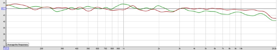

Ich habe mit Absicht nicht zu viel gemessen und diese Analyse habe ich auch erst angefertigt, nachdem wir die Höreindrücke gesammelt hatten. Zumindest wollte ich aber nachträglich gerne einen Vergleich von Mittel und Hochton anschauen, um zu sehen, ob sich unsere Höreindrücke (zumindest teilweise) wiederfinden lassen. Hier ist eine Messung von Canton (grün) gegen nuBoxx (rot).
Man sieht, dass die Canton zwischen 700Hz und 2,5KHz tendenziell etwas stärker spielt (bis zu 4dB) und dafür im Hochton etwas schneller abfällt - um 7KHz betrug der Unterschied ebenfalls rund 4dB. Beides kann man sicherlich hören. Der Bereich von 700Hz bis 2,5KHz könnte für die Betonung der Stimmen verantwortlich gewesen sein. Der Abfall im Hochton für die reduzierte Brillanz der Canton Lautsprecher. Aber um 7KHz liegen auch viele Sibilanten, die für S, T Laute verantwortlich sind, daher könnte dies auch eine Erklärung für die sanfteren Stimmen sein.
Ich wiederhole mich etwas, aber man sollte dieses Ergebnis nicht als allgemeingültige Einschätzung sehen. Man kann durch Ausrichtung und Umstellen viel beeinflussen. Eventuell hilft es aber den obigen Einschätzungen einen Kontext zu geben. Es sei auch festgehalten, dass nicht die gesamte Tonqualität in einer einzigen Messung eingefangen werden kann. Floyd Toole sagt häufig sinngemäß: Ein Mikrofon kann kein Gehirn und zwei Ohren ersetzen.
