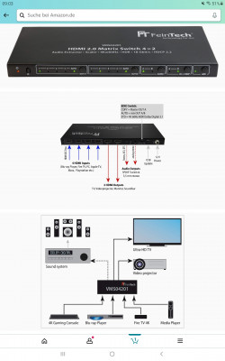

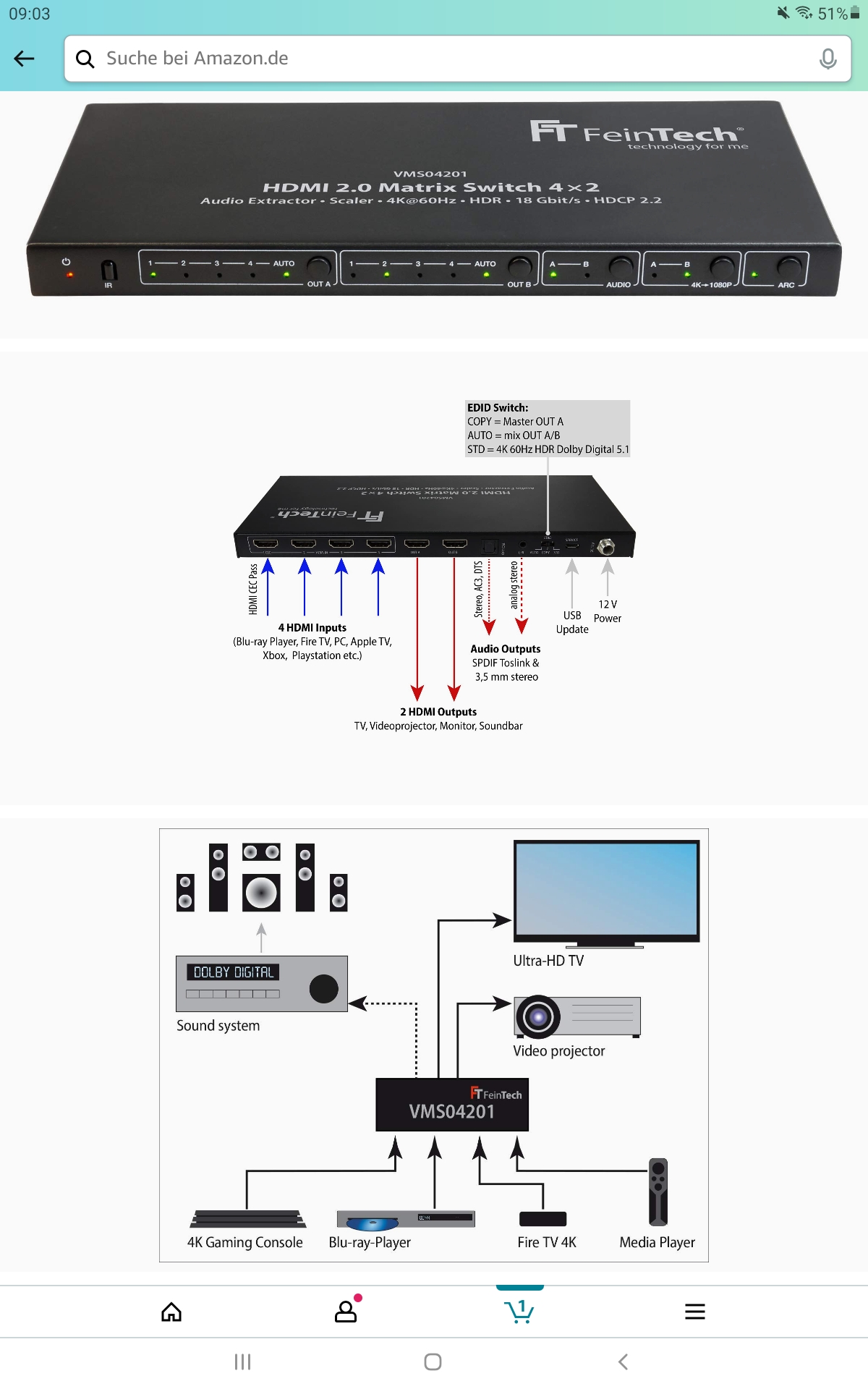

Wie ich schon in einem anderen Thread schilderte, dort ging es um Stereo, Dolby usw., betreibe ich einen "Fire TV 4K-Stick" an einem "43"-LG-PC-Monitor".
Die Audioausgabe erfolgt dabei über eine Klinken-Cinch-Verbindung vom Kopfhörerausgang des Monitors zu meinen "Nupros 4000 RC" plus Subwoofer.
Alles zusammen funktioniert eigentlich auch super. Aber man ist ja immer auf der Suche nach Optimierungen.
Meine Frage: ist eigentlich mit einer nennenswerten Verbesserung des Sounds zu rechnen, wenn ich den Sound, statt über den Kopfhörerausgang des Monitors, mittels eines Matrixswitches, an den ich dann natürlich auch den Stick anschließen müsste, an die Nupros weiterreichen würde? Oder gibt sich das am Ende nicht viel?
Siehe das Beispielbild für eines von diversen Geräten.
Danke Euch für eine Einschätzung.
