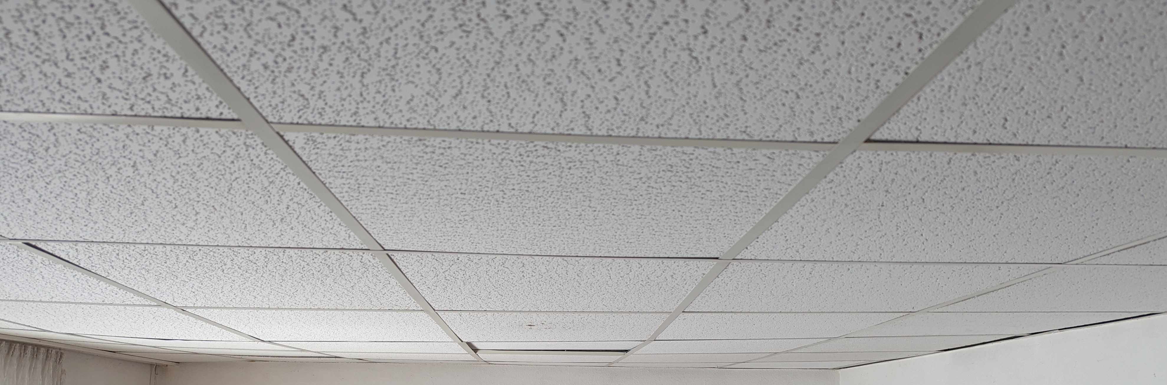

Was ich noch weiß, unter den Querstreben aus Beton wurden in den 70ern Holzlatten befestigt und an diesen wurden die Schienen für die Platten befestigt. Mit dickem gebogenem Draht wurde die Metallkonstruktion für die Platten an die Holzlatten geschraubt . Und die Holzlatten lösen sich von den Betonquerstreben an der Decke. Ob es damals falsche Dübel waren, weiß ich nicht. Wahrscheinlich war es auch Pfusch...

Ein Bild der Decke:
Wie man sieht, biegt es sich in der vorderen Zimmerhälfte durch. In dem Bereich hatte ich es versucht, zu reparieren. Dort hat sich die Holzlatte von der Betondecke gelöst und das wird sie jetzt wieder getan haben.
Ich denke, ich werde die gleiche Art wieder benutzen, aber da bleibt noch die Frage nach der akustischen Dämmung..., ob 10cm Basotect-Platten, Steinwolle, oder sonstiges... .

ich vermute, dass die Holzunterlattung tatsächlich mit Kunstststoffdübeln an der Betondecke befestigt wurde. Diese wären dann auf jeden Fall durch zugelassene Metallspreizdübel zu ersetzen.
