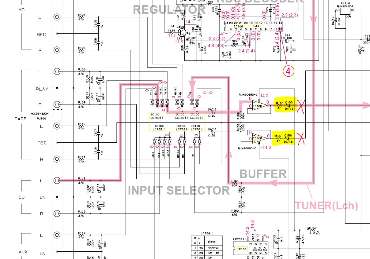

Ich hab hier mal einen Schaltplan zur Anlage in einem anderen Forum gefunden und den entsprechenden Artikel, indem jemand einen Line-Out ergänzt hat.
http://www.hifi-forum.de/viewthread-71-9609.html
http://www.hifi-forum.de/bild/yamaha-rx ... 96587.html
Wie müsste ich überhaupt bei dem Modell vorgehen zur Auftrennung? Bei Bedarf kann ich auch Bilder der Platine schicken, aber bevor ich dran rumschraube erst mal die Basics abklären
