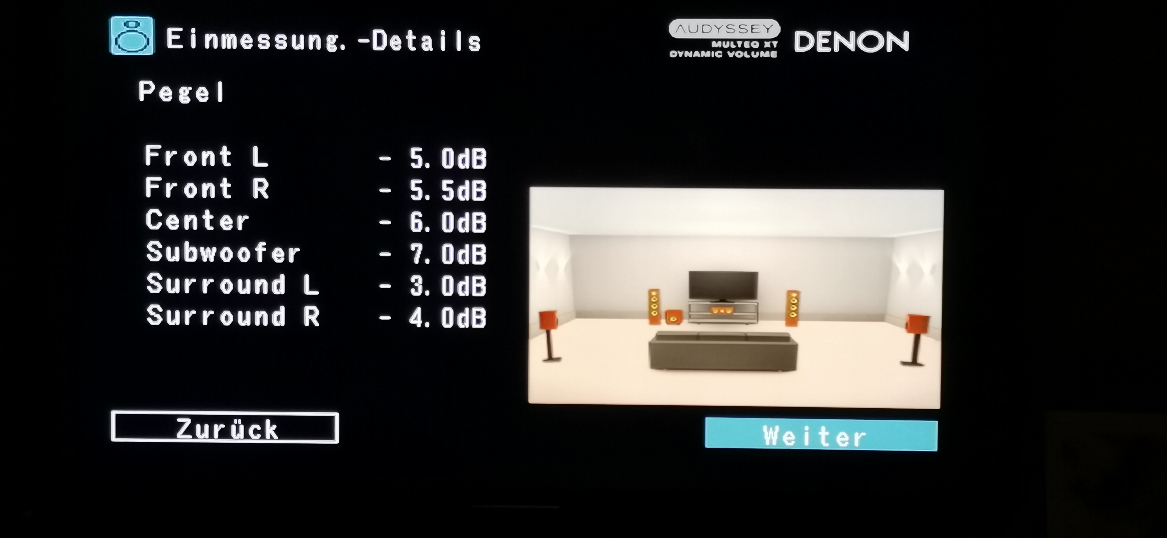

Hab jetzt nochmal neu eingemessen sogar bei vol. - 44 und hab folgende Werte erhalten.

steht Dein Sub bei den Frontlautsprechern oder woanders im Raum?
Wenn er bei den Fronts steht, kommt mir die Entfernung von 0.03 m ein bisschen komisch vor.

Re: Nubert Aw 443 Volume Probleme
Dank zusätzlicher Signallaufzeiten im Sub selber sollte selbst bei tatsächlich Null Entfernung mehr angezeigt werden (bei angenommen 10 ms Latenz ca. 3,3 m). Oder hast du die Werte händisch eingetragen?
Für eine Null-Distanz müsstest du einen Downfire-Sub auf dem Kopf balancieren ...
Eher direkt vor dem Messmikrofon und auch dann nur, wenn es ein passiver Sub ohne Signallaufzeiten ist.
Ich will doch hoffen, das der TE mit den Ohren und nicht dem Mikro hört
Ja der Sub steht links neben dem Board vorne an den fronts. Hat aber nach links zur Wand nur gute 60cm höchstens. Am Board steht er vorne ca 2 cm vor das dieses nicht auch noch im weg ist.
Anders kann ich ihn leider nicht stellen im Moment. Kann gerne mal Bilder machen ob ihr einen Vorschlag habt. Also es hört sich eigentlich nicht schlecht an, und ein dröhnen kann ich auch nicht wahrnehmen.
Hab ihn mit einem Y Kabel angeschlossen. Keine Ahnung ob das egal ist ob 1 oder 2
