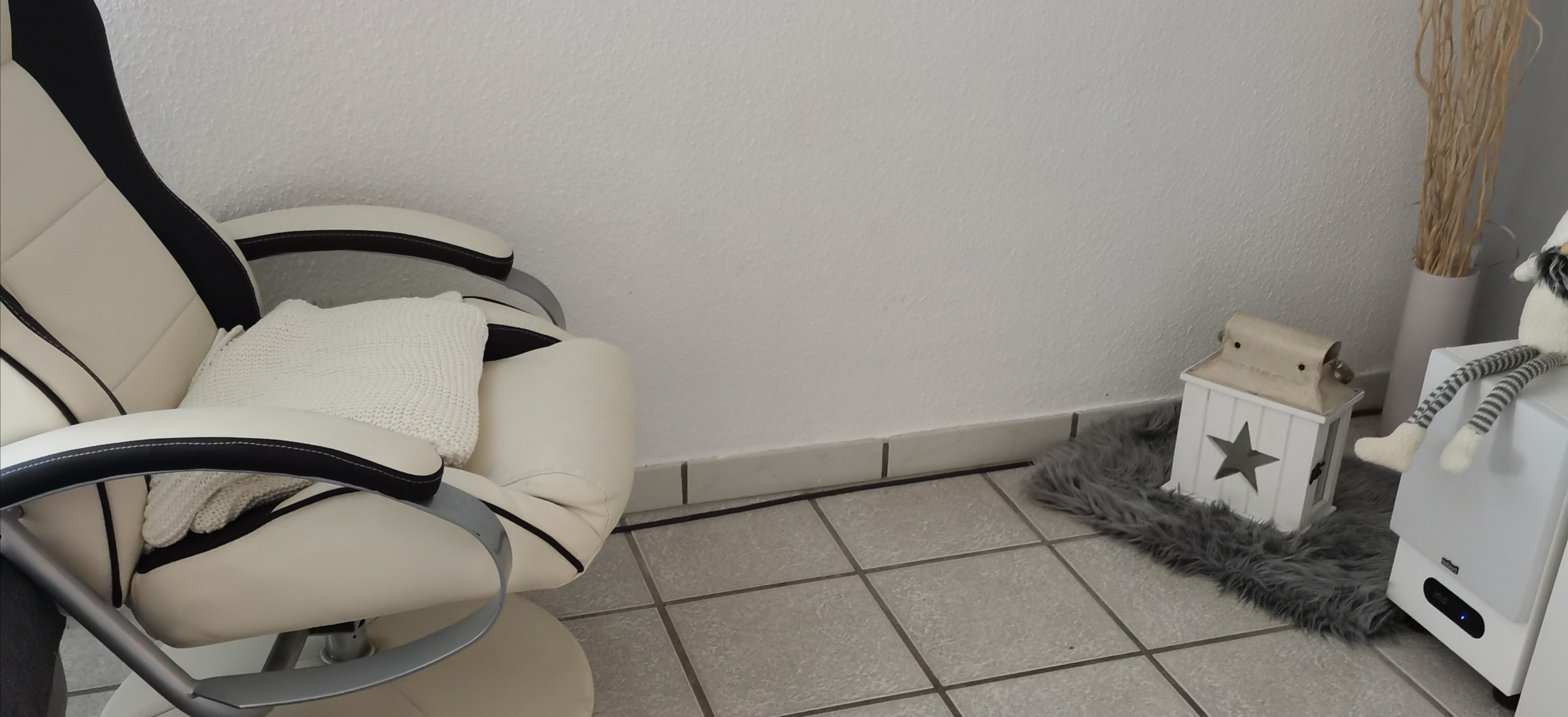

Würde evtl hier noch gehen die Aufstellung. Stuhl kommt natürlich weg dann.

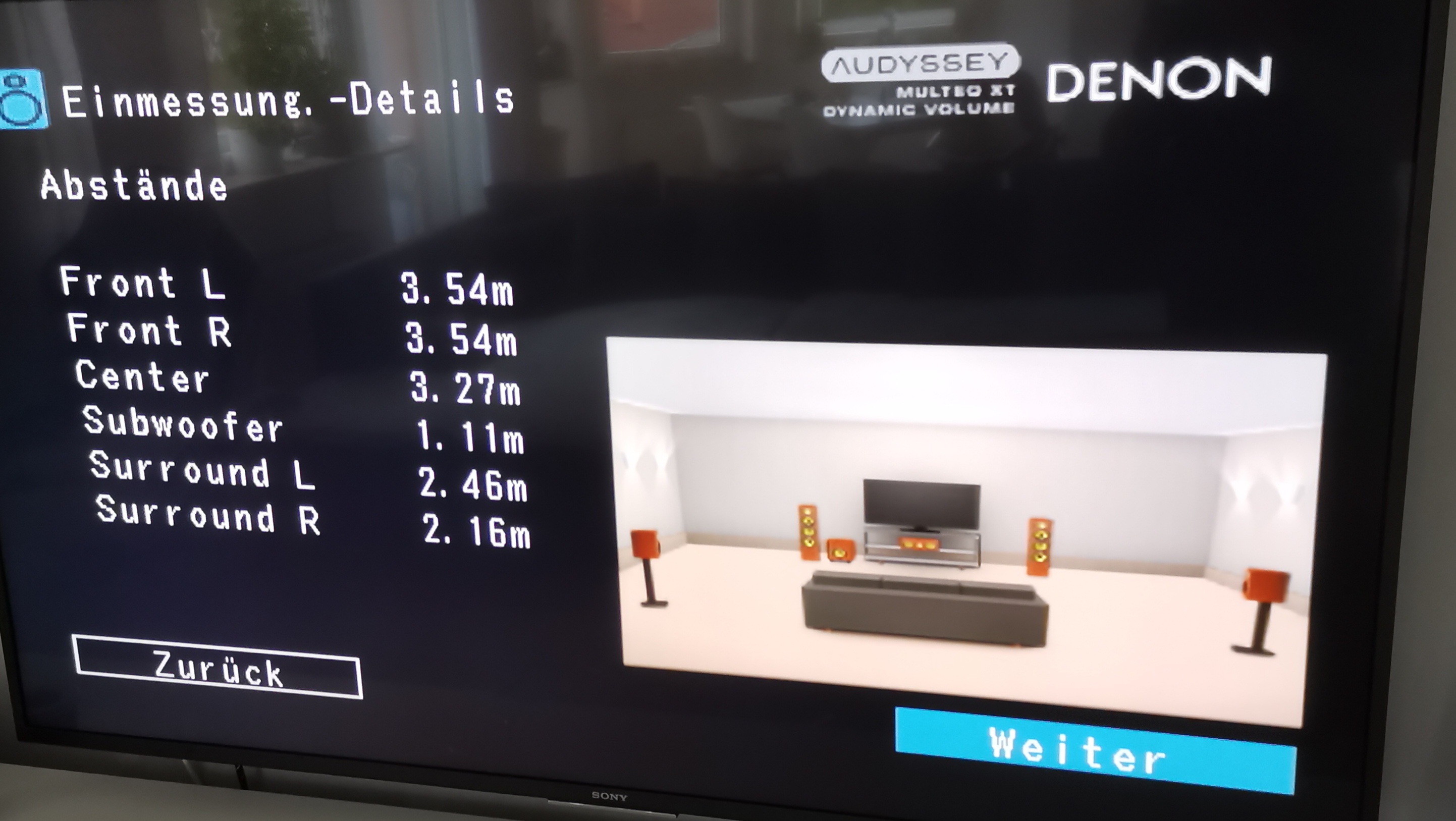

Naja ich finde er wird komisch eingemessen.
Der Abstand wirkt etwas komisch und wenn ich ihn so lasse von der DB wie eingemessen würde dann nimmt man es fast nicht war das ein sub mitspielt finde ich

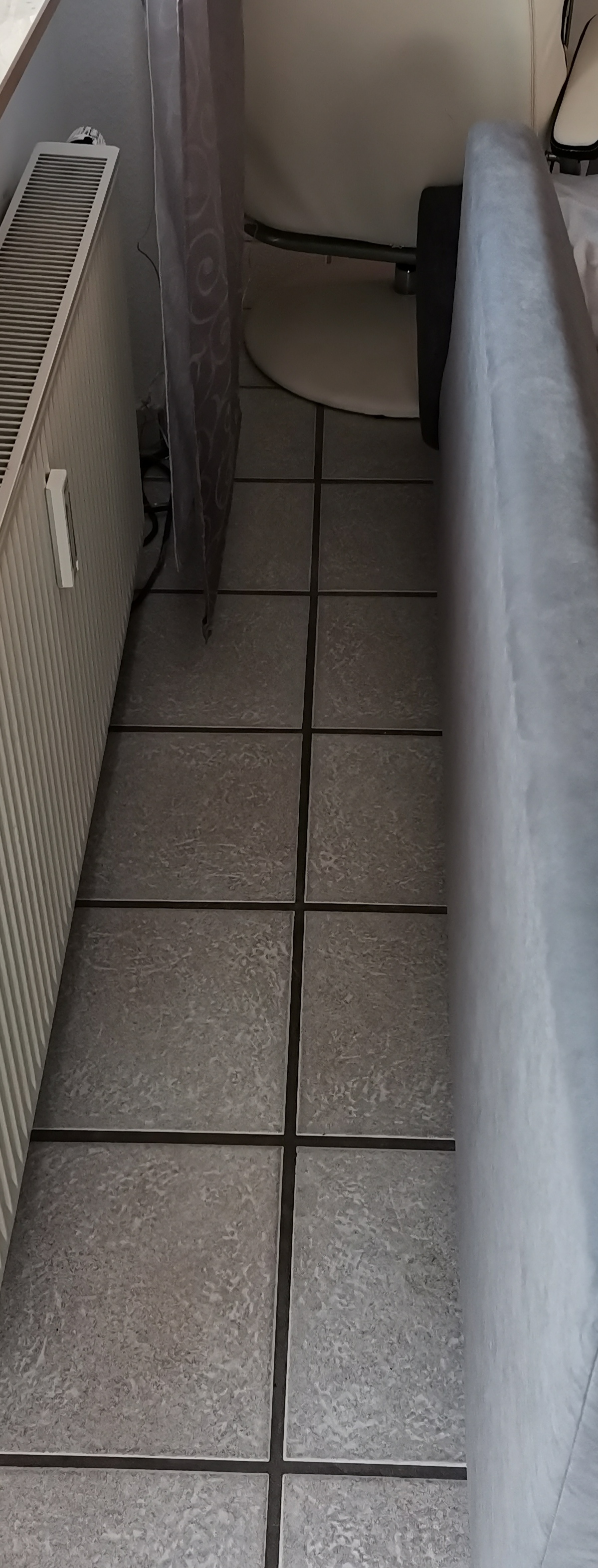

Re: Nubert Aw 443 Volume Probleme
In die Lücke direkt neben der Heizung? Würde ich nicht unbedingt machen.
Sieht doch nicht so schlecht aus und lass dich wegen der Abstände nicht verrückt machen. Das ist quasi nichts anderes als die Laufzeit zur Messposition. Durch die Aktivtechnik des Subwoofers kommt es zu leichten Verzögerungen, welche der AVR nur ausgleicht.
