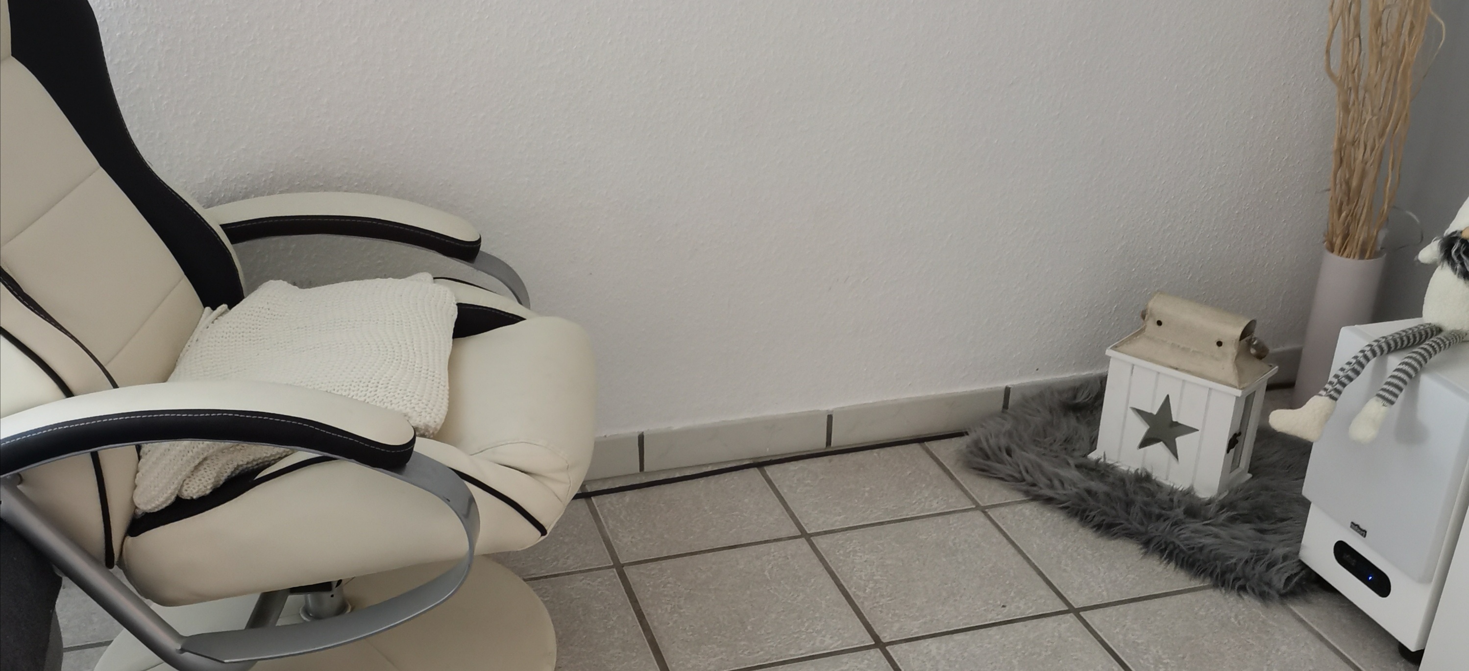

Würde evtl hier noch gehen die Aufstellung. Stuhl kommt natürlich weg dann.

Also zwichen couch und Wand was wohl noch schlechter wäre denke ich oder mittig an die andere Wand das der sub zu mitte in den Raum zeigt

Lass den Sub da stehen wo er ist. Hinter der Couch ist immer ein Kompromiss.

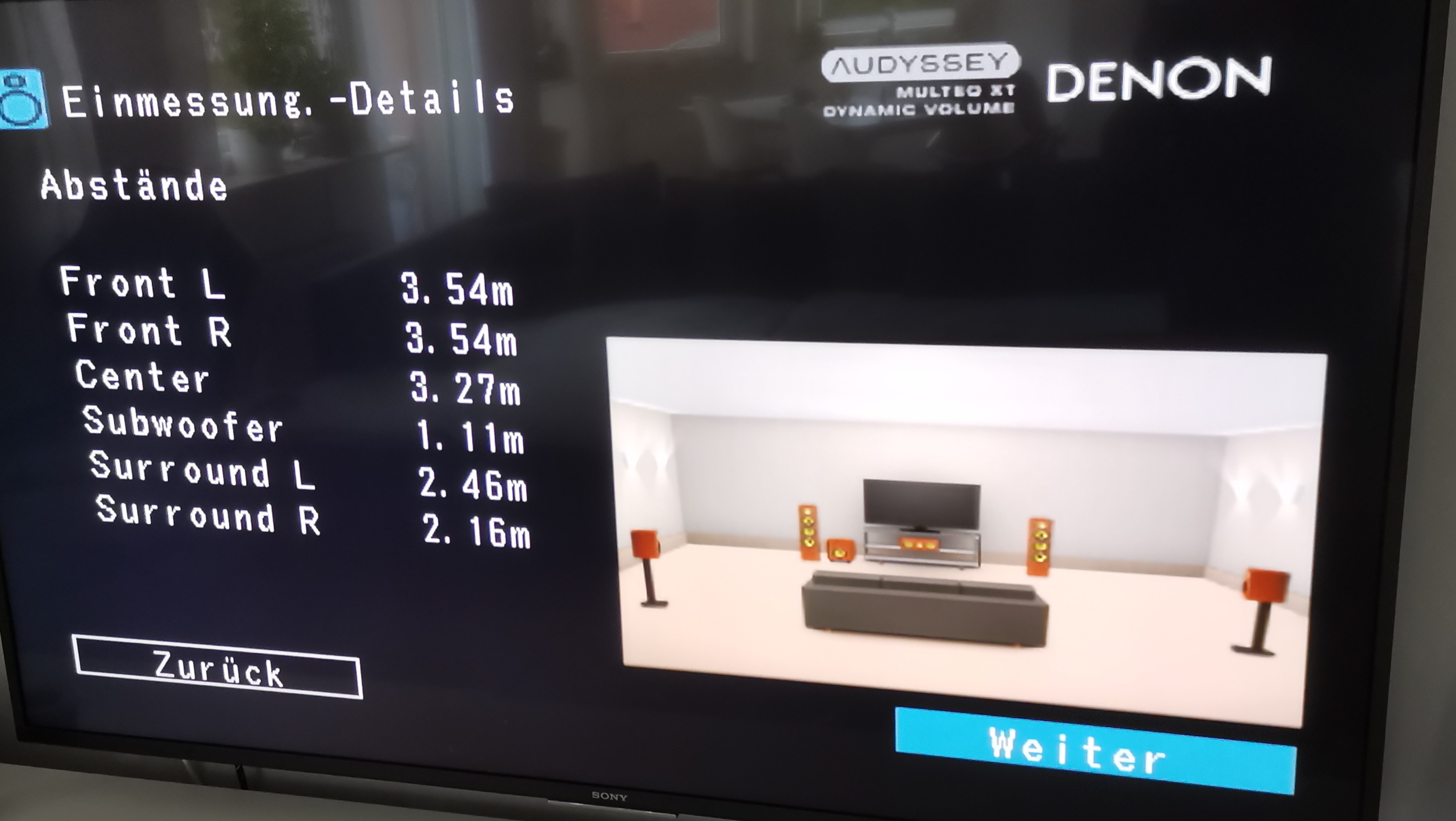

Naja ich finde er wird komisch eingemessen.
Der Abstand wirkt etwas komisch und wenn ich ihn so lasse von der DB wie eingemessen würde dann nimmt man es fast nicht war das ein sub mitspielt finde ich

In die Lücke direkt neben der Heizung? Würde ich nicht unbedingt machen.

Sieht doch nicht so schlecht aus und lass dich wegen der Abstände nicht verrückt machen. Das ist quasi nichts anderes als die Laufzeit zur Messposition. Durch die Aktivtechnik des Subwoofers kommt es zu leichten Verzögerungen, welche der AVR nur ausgleicht.
